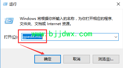

1. 【视窗】键+【R】连用唤出运行框,复制粘贴括号内字母(gpedit.msc),单击确定;

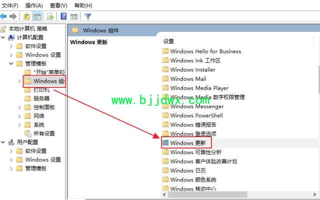

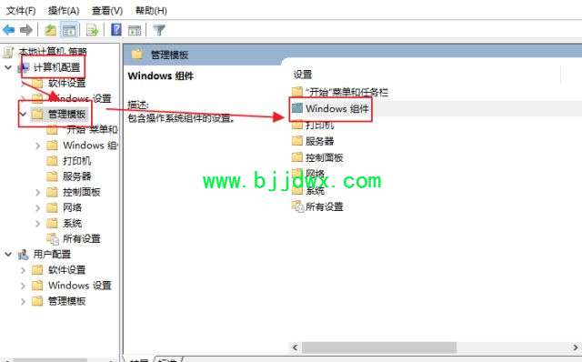

2.依次左键单击 计算机配置 >> 管理模板 >> Windows组件;

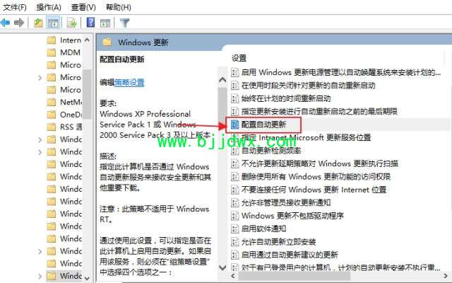

3.双击windows组件 >> 双击windows更新;
4.点击配置自动更新;

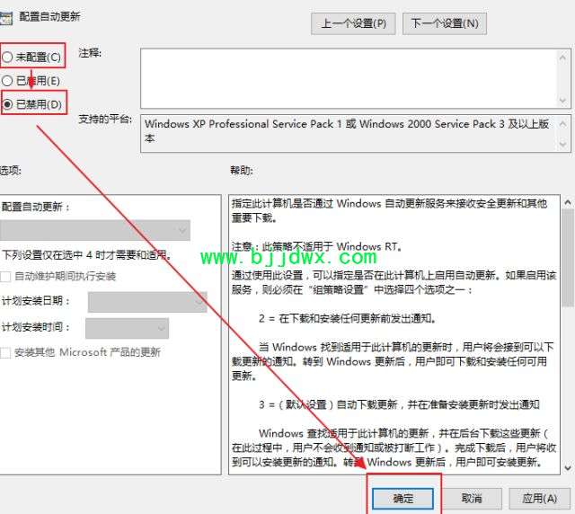

5.原本是未配置状态,选择已禁用,单击确定,关闭更新设置完成!

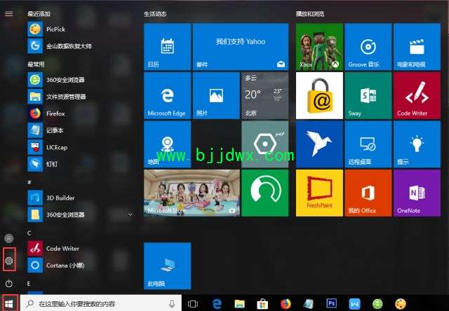

怎么验证是否成功?

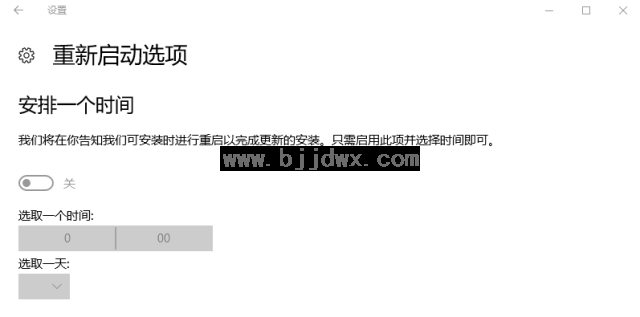

1. 重启,电脑右下方会弹出自动更新失败的窗口;

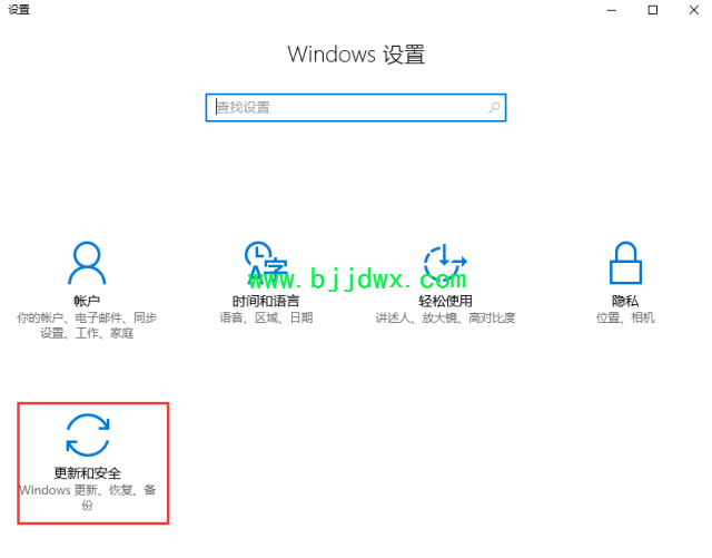

2. 打开设置,双击更新与安全 >> windows更新 >> 高级选项 >> 重新启动选项,可以看见更新时间页面被锁定,而之前是能够设置的,O啦!
