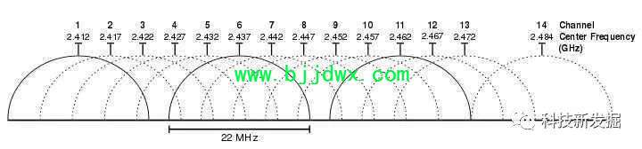

先科普一下。

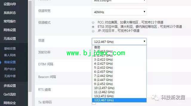

wifi信号的信道,【路由器】的2.4G频段有13个左右交叠的信道。
最常用的就是1、6、11这三个,一般人不去设置,【路由器】自动选择,一般也是这三个居多,其实你也可以手动选择其他信道来避开,上文就是此目的。虽然【路由器】信道默认设置为自动,但大多不能自动切换,【路由器】多的地方,不可避免会卡。通过设定一个空闲的信道,速度就能提升很多。

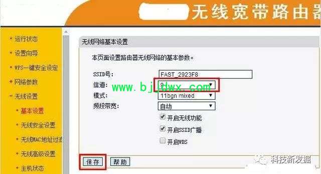

第一种【路由器】,这种【路由器】以前很热门。现在可能大部分人已经刷机,用了第三方固件。

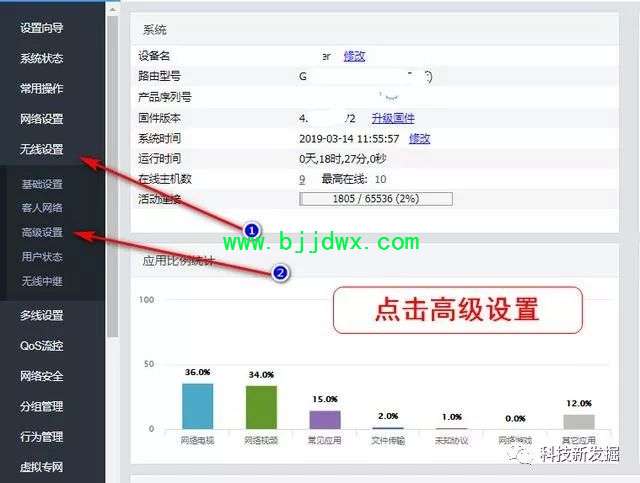

第二种【路由器】,打开【路由器】管理页面,点击无线基本设置,点击信道列表框,手动选择信道,点击保存。很可能点击保存后,会提示重启【路由器】,才能生效。

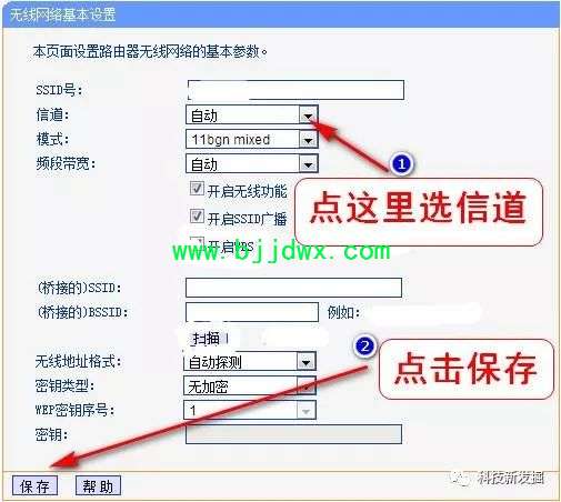

第三种【路由器】,这种【路由器】可能用的也不少。看以下图片一目了然,按图索骥一学就会。

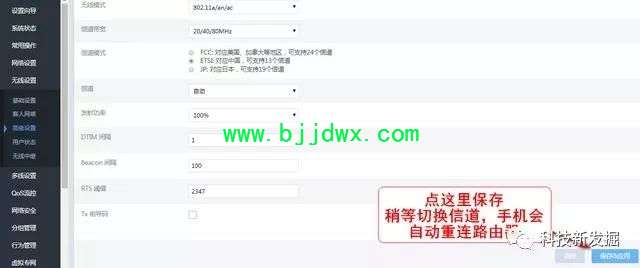

第四种【路由器】,严格来说这是第三方固件。
其他【路由器】设置信道方法,大同小异。一般都是在无线设置里面。至于选择哪个信道更好,上文已经做了介绍。经过以上设置,只要信道选择的合适,可以大大提高(WIFI)体验。
