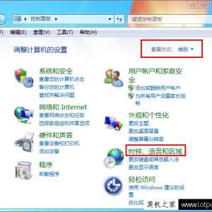

1、教程以Win7系统为例,首先我们点击桌面左下角处“开始菜单”,再点击“控制面板”,将查看方式修改为“类别”,再点击“时钟、语言和区域”,如下图所示:

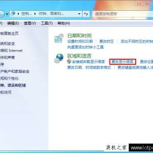

2、我们再点击“更改显示语言”,如下图所示:

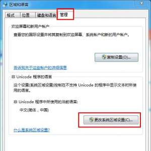

3、在区域和语言的界面中,我们切换至“管理”的选项卡中,点击“更改系统区域设置”,如下图所示:

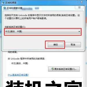

4、将当前系统区域设置将其设置为“中文(简体,中国)”并确定,如下图所示:
鲁大师硬件检测电脑配置出现很多问号的解决方法
我们将计算机重新启动,再打开鲁大师即可解决检测电脑配置出现很多问号的问题。
假如本来就是简体中文,先将其设置成英语(英国),将电脑重启,再进入设置成简体中文,再重启即可解决。
