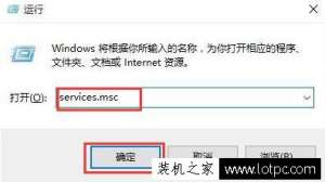

1、首先我们使用键盘上按组合键“”Win+R打开运行窗口,在运行窗口中输入“services.msc”并确定,如下图所示:
Win10系统提示关键错误“开始菜单和cortana无法工作”的解决方法

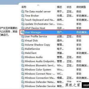

2、进入服务窗口之后,找到“user manager”服务,将其双击打开,如下图所示:

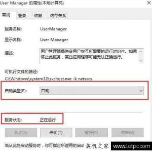

3、在user manager属性窗口中,将其启动类型更改为自动,服务状态更改为正在运行,并点击确定保存设置,如下图所示:
