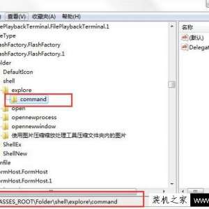

2、在注册表编辑器中依次展开:HKEY_CLASSES_ROOT\Folder\shell\explore\command,如下图所示:.

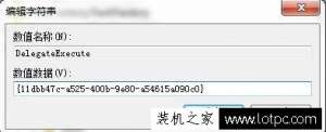

3、在右侧栏中找到并打开DelegateExecute,查看数值数据是否为{11dbb47c-a525-400b-9e80-a54615a090c0},不是的话将其修改过来即可,如下图所示:
Win7系统资源管理器快捷键失效不能用的解决方法
4、完成以上的设置之后,将电脑重新启动即可。
