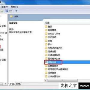

 2、在“本地组策略编辑器”窗口中,按序点击打开:“计算机配置-管理模板-系统”,并在右边设置列表中双击“设备安装”。如下图所示:
Win7系统安装驱动时报错0x800705b4如何解决?

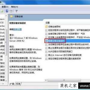

3、直接双击“配置设备安装超时”选项。如下图所示:

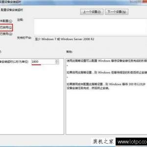

4、点击“已启用选项”,并直接在设备安装超时(以秒为单位)中输入“1800”,确定启用即可。如下图所示:
