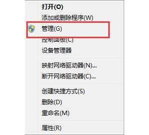

1、首先我们在计算机上右键点击,弹出菜单之后选择【管理】。如下图所示:

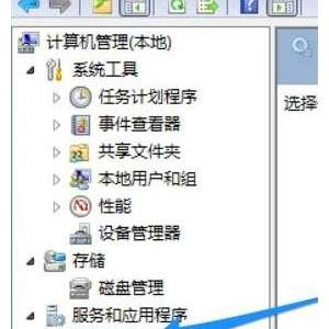

2、我们点击左侧栏的“服务和应用程序”一栏下方的“服务”选项。如下图所示:
Win7电脑中命令提示符提示无法刷新DNS解析缓存的解决方法
3、在右侧启动“DNS Client”服务即可,将该服务双击打开,将其启动方式设置为“自动”即可。如下图所示:
