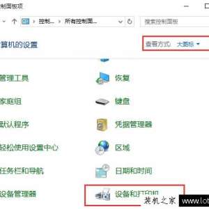

1、首先在桌面开始菜单点击右键,在打开的菜单栏当中点击“控制面板”。如下图所示:
Win10系统下Windows无法连接到打印机,拒绝访问的解决办法
2、然后把查看方式修改为“大图标”,找到“设备和打印机”点击进入。如下图所示:

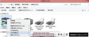

3、在共享的打印机上单机右键,选择“属性”。如下图所示:

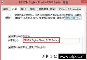

4、进入属性,切换到“共享”选项卡,在共享名字中输入正确的共享名字,如下图所示:

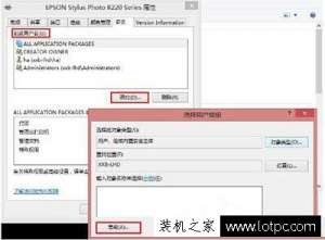

5、在打印机属性界面点击“安全”选项卡,点击“高级”。如下图所示:

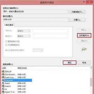

6、点击“立即查找”,在搜索的结果框中双击“everyone”。如下图所示:

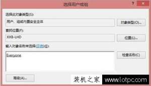

7、在“选择用户或组”中点击确定,如下图所示:

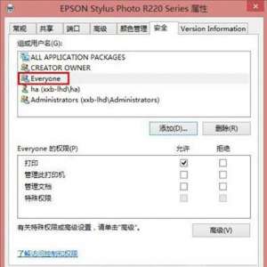

8、接着回到打印机属性界面“安全”选项卡中,在“组合用户名”下面选中“everyone”,在下面权限框中把所有的选项卡都勾选“允许”,点击应用并确定,重启计算机即可。如下图所示:
