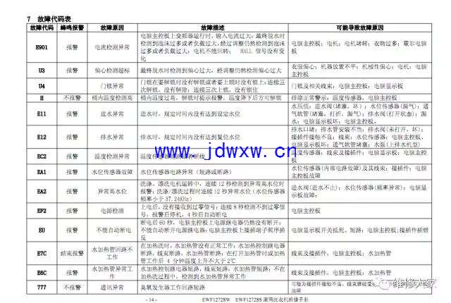

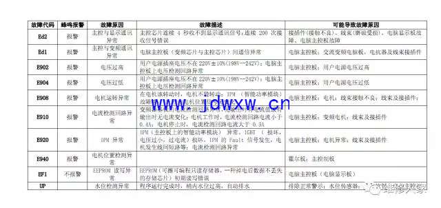

EWF1272sw滚筒洗衣机维修故障代码
三洋代工系列轮洗衣机常见故障代码
1.进水异常——显示故障代码“E1”
    进水过程中10分钟水位达不到1档水位,20分钟水位达不到设定水位
    数码管显示故障代码“E1”,同时伴有电子蜂鸣报警提示声。
2.排水异常——显示故障代码“E2”
    排水时,8分钟内水位不能达到水位传感器的复位水位。
    数码管显示故障代码“E2”,同时伴有电子蜂鸣报警提示声。
3.脱水异常——显示故障代码“E3”
    • 脱水时安全开关连续动作3次
    数码管显示故障代码“E3”,同时伴有电子蜂鸣报警提示声。
4.洗衣上盖关闭异常——显示故障代码“E4”
• 脱水时洗涤上盖未关闭,数码管显示故障代码“E4”,同时伴有电子蜂鸣报警提示声
5.不洗涤异常——显示故障代码“E5”
设置儿童锁后,洗涤时洗涤上盖未关闭,数码管显示故障代码“E5”,同时伴有电子蜂鸣报警提示声。
6.水位传感器异常——显示故障代码“EA”
开机后,电脑自检水位传感器频率信号异常,数码管显示故障代码“EA”,同时伴有电子蜂鸣报警提示声。
7.负荷传感异常——显示故障代码“EC”
洗衣机工作时,电机反馈的电信号出现异常,数码管显示故障代码“EC”,同时伴有电子蜂鸣报警提示声
8、适应机型
EWT5512SWEWT6011SWEWT6012SWEWT6013SSEWT6012SSEWT6512SSEWT6513SWEWT653SSEWT7012SWEWT7012SWEWT7513SS
