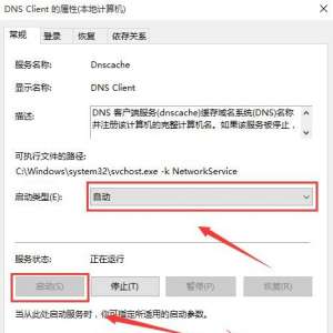

2、在服务列表当中找到“dns client”服务,把这个服务启用,如下图所示:
Win10系统下电脑无法连接网络诊断提示DNS服务器未响应解决方法

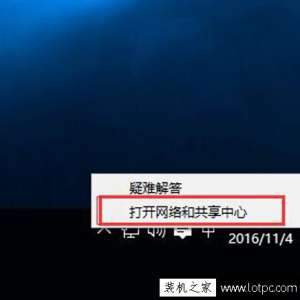

3、在任务栏的网络图标中鼠标右键点击,选择“打开网络和共享中心”。如下图所示:

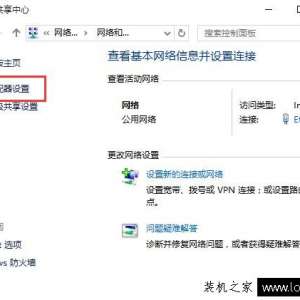

4、在左侧点击“更改适配器设置”,如下图所示:

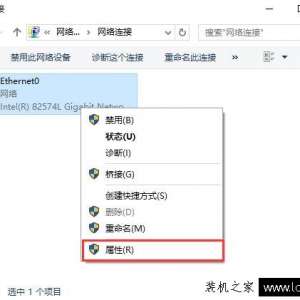

5、在ethernet0图标上单机右键(有些名称叫以太网),选择“属性”,如下图所示:

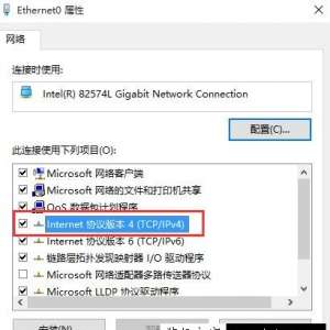

6、在选项卡当中打开“internet协议版本4(tcp/ipv4),如下图所示:

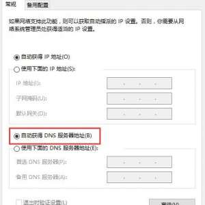

7、选择“自动获取dns服务器地址”,点击确定,另外我们还可以使用一些免费的dns服务器地址,比如:114.114.114.114。
