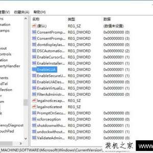

2、在注册表编辑器中依次展开“hkey_local_machine→software→microsoft→Windows→currentversion→policies→system→enablelua”的值。如下图所示:

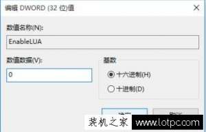

3、鼠标右键点击“enablelua”选择“修改”。将数值数据改成0,确定即可解决该问题。如下图所示:
