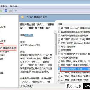

2、在本地组策略编辑器窗口中依次展开:用户配置—管理模板—开始菜单和任务栏,在右侧栏中找到并打开删除并阻止访问“关机”、“重新启动”、 “睡眠”和“休眠”命令,如下图所示:
Win7电脑关机按钮不见了怎么办?电脑关机按钮不见了的解决方法

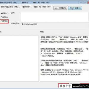

3、在弹出的界面中,点击已禁用,确定之后保存设置。如下图所示:
