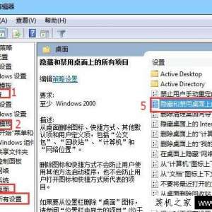

2、在计算机配置下,依次展开“用户配置——管理模板——桌面——所有设置”,在右侧找到并双击打开“隐藏和禁用桌面上的所有项目”,如下图所示:
Win7系统鼠标右键新建word文档却无法新建word文档的解决方法

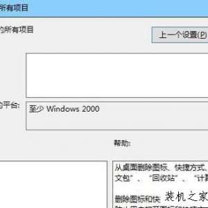

3、选择“已禁用”或“未配置”,保存退出即可。
