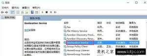

2、在服务界面中,在服务列表上,找到“Geolocation Service”的服务,双击该项服务,如下图所示:
Win10系统无法打开定位怎么办?Win10定位开关变成灰色的解决方法

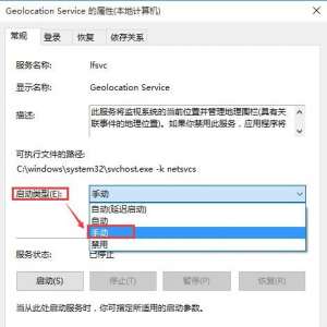

3、在Geolocation service属性对话框中找到启动类型,将启动类型修改为手动,然后点击确定按钮,如下图所示:

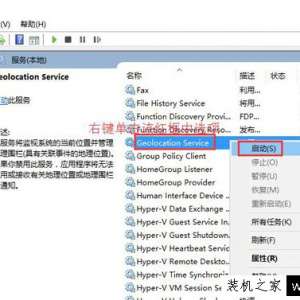

4、返回服务列表,再次鼠标右键点击选中Geolocation Service,单击选中启动。如下图所示:

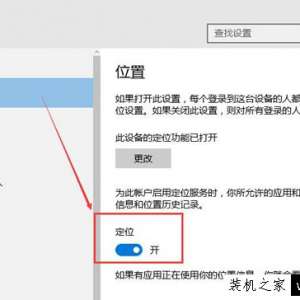

5、我们返回来打开设置中的隐私,然后选择位置选项,就可以看到win10的定位功能就已经正常开启了。如下图所示:
