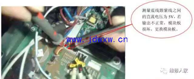

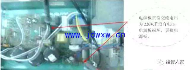

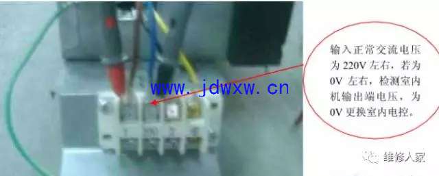

(1)、室外板上电源灯不亮时,可以通过一下方法检测如下图所示
① 用万用表测量输入电压
②如测得输入电压正常可以检测电源板上以下两点电压:
③ 假如测得以上电压都正常测量整流桥输出电压:
④若以上电压值正常,则测量PFC输出电压:
⑤以上所测的电压都正常,再测IPM模块的输出电压
