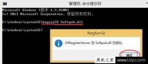

2、在命令提示符窗口中输入字符串“regsvr32 Softpub.dll”并回车键确定,之后弹出“DllRegisterServer在Softpub.dll已成功”对话框,点击确定。如下图所示:
Win10系统提示0x80004005错误代码快速解决方法

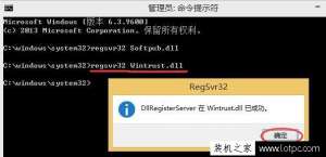

3、再输入字符串“regsvr32 Wintrust.dll”并回车键确定,弹出“DllRegisterServer在Wintrust.dll已成功”对话框,点击确定,如下图所示:

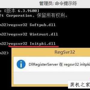

4、最后再输入“regsvr32 Initpki.dll”回车键确定,弹出DllRegisterServer在regsvr32 initpki.dll已成功的窗口,点击确定即可,如下图所示:
