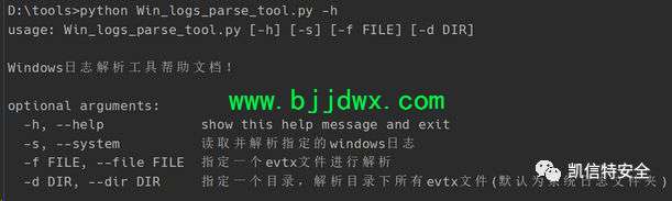

执行--help参数:

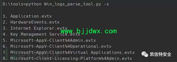

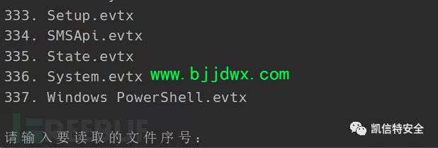

执行--system参数:
文件选择界面:

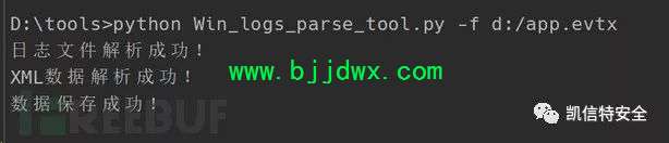

执行--file参数:

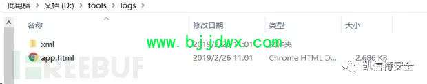

自动创建文件夹及文件:

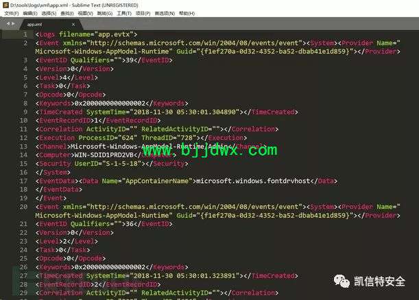

XML文档内容:

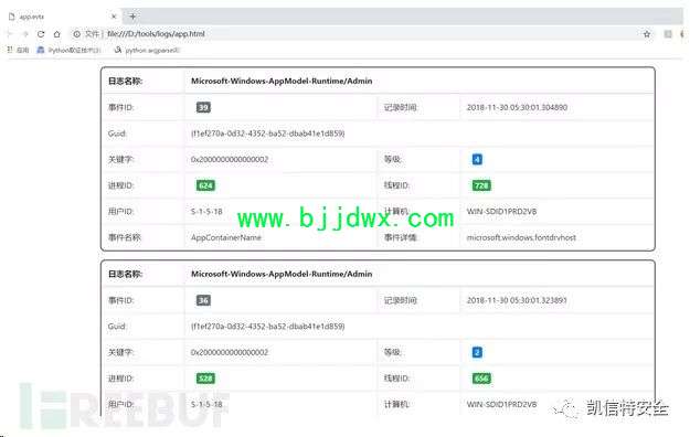

HTML文档内容:
