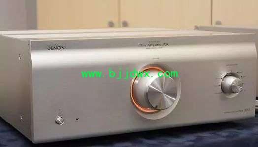

  功放音箱之间的匹配问题,除了音色搭配之外还有一些技术指标上的搭配。音色搭配是经验积累和个人爱好,以实际感受为主,技术指标搭配则以数据和基本技术常识来定夺,下列就来简述技术指标搭配有关方面的问题。
阻抗匹配

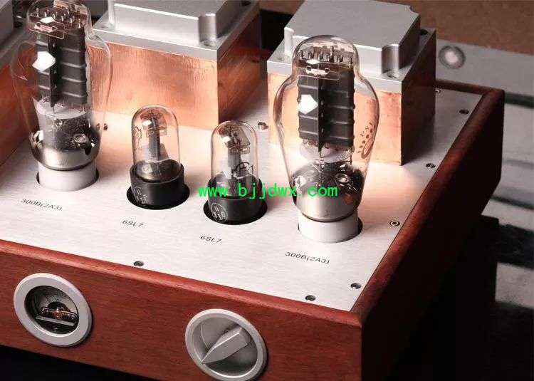

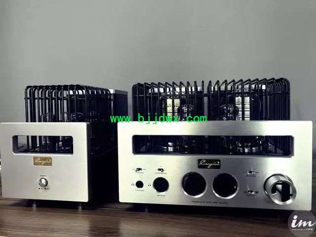

1、真空管功放(胆机)与音箱匹配时,放大器的输出阻抗应与音箱阻抗相等,否则会出现降低输出功率和增大失真等现象。好在大都胆机都有可变输出阻抗匹配接口,如4-8-16欧,与音箱阻抗匹配已趋简单。
2、对于晶体管功放(石机)与音箱阻抗的匹配
A) 音箱阻抗比功放输出阻抗高时,除了输出功率不同程度的降低外,无其它影响。
B) 音箱阻抗比功放输出阻抗低时,输出功率相应成比例增加,失真度一般不会增加或增加一点点可忽略。
但匹配时音箱阻抗不能太低,如低至2欧姆(指2只4欧姆音箱并联时),此时只有功放功率富裕量大,并使用性能良好的大功率管和多管并联推挽,一般对这样的功放无影响。
反之,一般普通功放富裕量不大,而功放管的pcm、lcm不大,当音量又开得很大时,这时失真会明显增大,严重时机毁箱亡,切切注意。
功率匹配
1、从原则上来讲,音箱额定功率与功放额定功率不一致时,对于功放来说,它的功率大小只与音箱阻抗有关,而与音箱额定功率无关。无论音箱功率与功放功率是否相同,对功放工作无影响,只是对音箱本身安全有关。
2、假如音箱阻抗符合匹配要求,而承受功率比功放功率小,则推动功率充足,听起来很舒服。这就是常说的功放储备功率要大,才能充分地表现出音乐全部内涵,尤其是音乐中的低频部分,表现更为生动、有力。这是一种较好的匹配。
3、假如音箱的额定阻抗大于功放的额定功率,虽然二者都能安全的工作,但这时功率放大器推动功率显得不够,会觉得响度不足,往往出现已经开到饱和状态,失真加剧,仍感到力不从心。这是一种较差的匹配。
