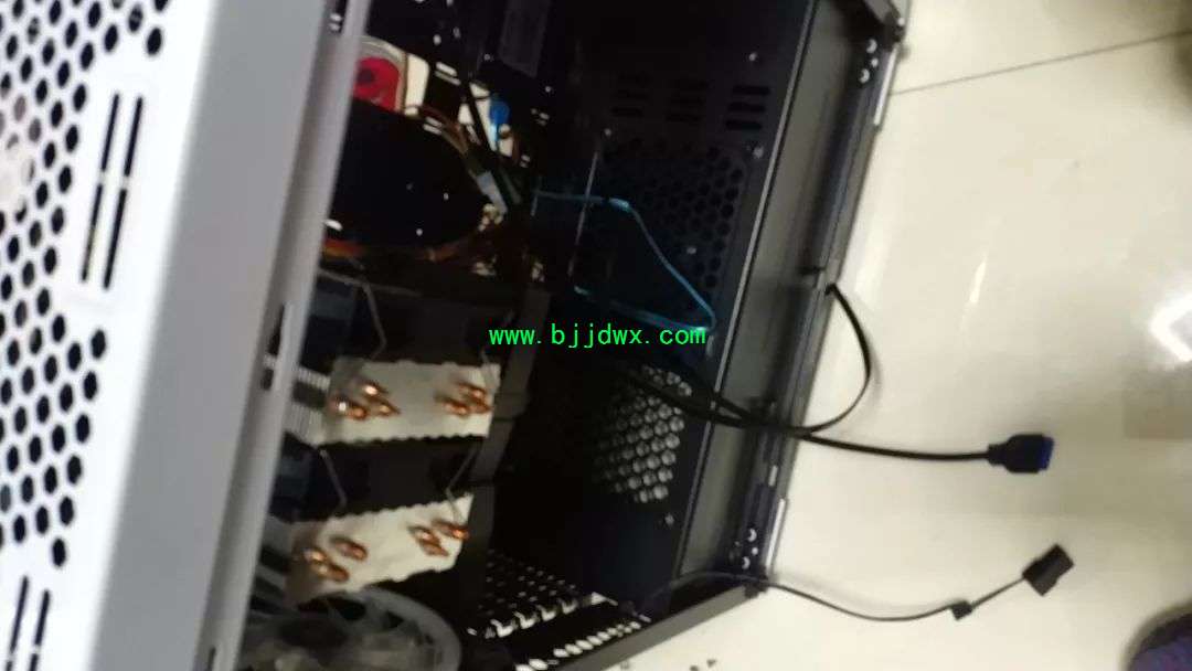

我想了想,想要焕然一新,那必须是换新机箱,他的老机箱前置面板USB口也不好使了,所以机箱是肯定得换的,另外机箱很便宜,90-199之间有很多选择,新机箱好处就是电源下置机箱内部设计合理,能安很多风扇。
朋友选了半天选了一个200块钱出头大侧透,还送四个大风扇的机箱,其实机箱可以选择太贵的,但是没什么必要,我一般的机箱都是100元以内,也能用,就是前置USB很糟糕,便宜机箱前置特别爱坏。

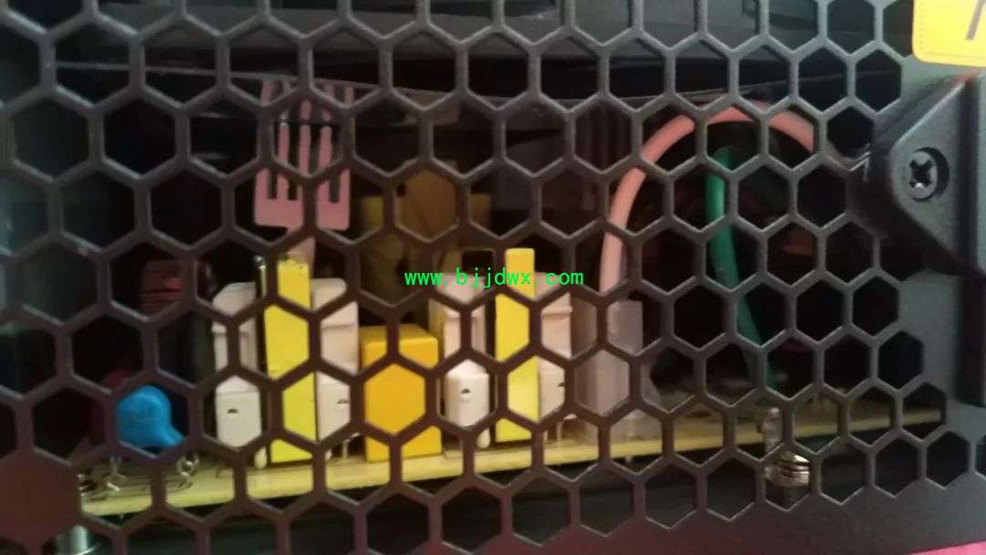

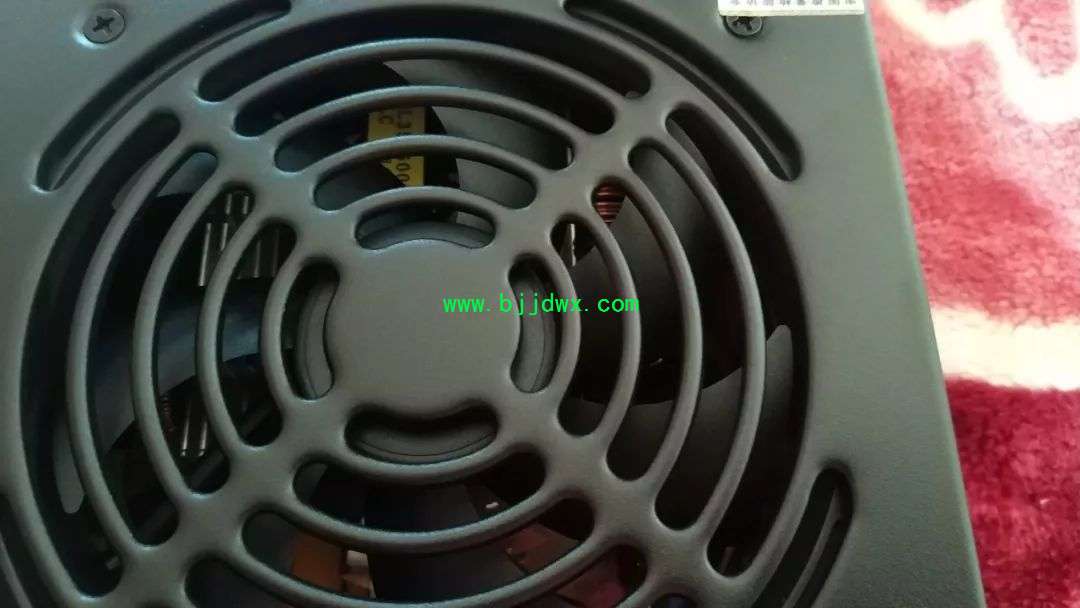

想要稳定那就得换电源了,朋友的老电脑,电源标称是380,实际上180W都够呛,想选电源还不想花钱,那就挑便宜的来。

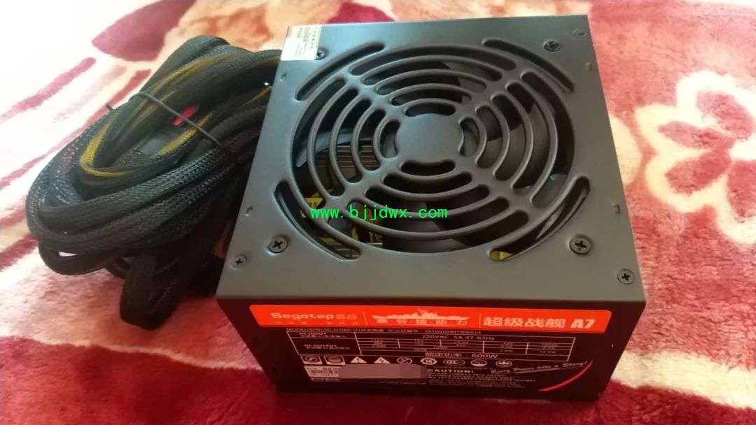

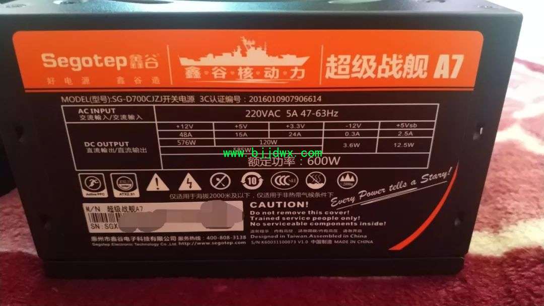

便宜的电源两个牌子比较靠谱,鑫谷和先马,当然了这两个牌子都不咋地,这种便宜电源连认证都没有,但是相对于别的垃圾牌子,他们还算不错。
朋友说将来想来个大显卡,所以瓦数选大一些。选了一个600W,没认证你就买大一点准没错。
