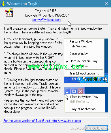

首先,我们可以用TrayIt!软件来解决。软件运行首先会出现英文向导界面(图1)。点击OK按钮之后,可用多种方法,轻松地将任意窗口最小化到系统托盘上。

或者在TrtayIt!主窗口选中要永久驻留系统托盘的窗口条目,然后点击工具栏上的第四个按钮,效果相同(图3)。

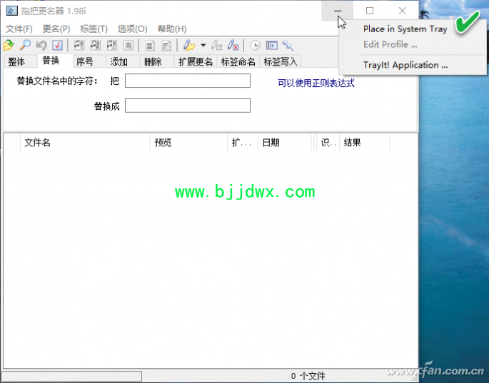

此外,还可以右键单击窗口边框右上角的最小化图标,然后选择“Place in System Tray”命令(图4)。
小提示:右键菜单仅对标准窗口的最小化图标有效,对类似软件皮肤类的窗口无效。

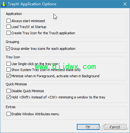

要最大化地发挥作用,还需通过Options窗口进行必要的设置。先选择“Load TrayIt! at Startup”让软件随系统自动启动,选择“Always start minized”启动程序后自动最小化;将Grouping分组下的复选框选中,将同类程序图标分为一组;若选择“Holdinstead ofminizing a Windows to the tray”,则以Shift键来代替Ctrl键,之后按下Shift键并点击最小化按钮,才可将图标最小化到系统托盘(图5)。
