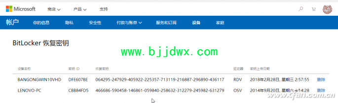

Microsoft账户保存密钥不需记忆密钥本身,只需登录微软账户即可获取恢复密钥(https://account.microsoft.com/devices/recoverykey)。恢复密钥为8段各6位数字串共48位,每个密钥还有对应的密钥ID,对应相应的设备名称和驱动器名称(图1)。

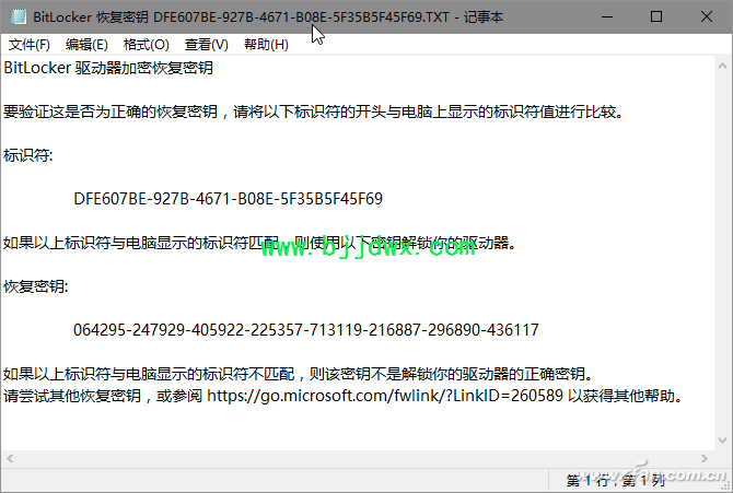

将恢复密钥保存为文本文件,可灵活备份到任意位置并留多个备份。使用另一台计算机的记事本打开,验证恢复密钥是否正确,先将标识符与电脑上显示的标识符值进行比较,假如匹配则使用密钥解锁加密驱动器(图2)。

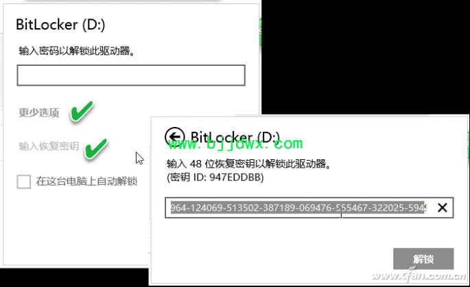

需要解锁时,双击加密驱动器,在弹出的窗口中点击“更多选项”,然后输入从网络或文件中获取的恢复密钥即可访问(图3)。
