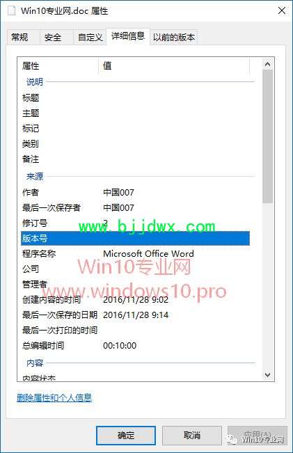

假如我们在某个文件上点击右键,选择“属性”,在打开的文件属性窗口的“详细信息”选项卡中你就会发现许多与此文件相关的信息。如图:
其中就有一部分个人信息(例如“作者、最后一位保存者”等)。这除了有可能会带来隐私泄露的风险,试想还可能有以下场景:

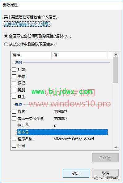

在某个文件上点击右键,选择“属性”,在打开的属性窗口中切换到“详细信息”标签(如上图),在窗口左下角你会看到一个“删除属性和个人信息”的链接,点击它,就会打开“删除属性”窗口。如图:

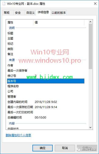

你可以选择“创建不含任何可删除属性的副本”,点击“确定”,就会在当前文件的旁边自动生成一个副本文件。右键点击这个副本文件,选择属性,切换到“详细信息”选项卡查看。如图:
你会发现与原来的文件属性相比,一些可删除属性已经没有了。
另外,在“删除属性”窗口中,你还可以选择“从此文件中删除以下属性”,然后勾选你想删除的属性,最后点击确定即可。其实“创建不含任何可删除属性的副本”就相当于是把所有的选项都勾选了。
