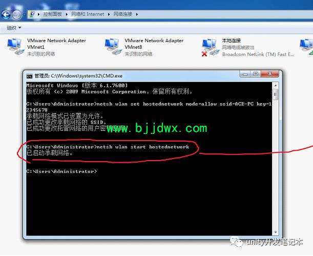

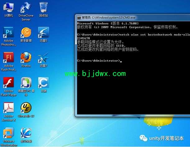

1、以管理员身份运行命令提示符:
快捷键win+R→输入cmd→回车
2、启用并设定虚拟WIFI网卡:
运行命令:netsh wlan set hostednetwork mode=allow ssid=wuminPC key=wuminWIFI
此命令有三个参数,mode:是否启用虚拟WIFI网卡,改为disallow则为禁用。
ssid:无线网名称,最好用英文(以wuminPC为例)。
key:无线网密码,八个以上字符(以wuminWIFI为例)。
以上三个参数可以单独使用,例如只使用mode=disallow可以直接禁用虚拟WIFI网卡。
这里我们运行:"netsh wlan set hostednetwork mode=allow ssid=ACE-PC key=12345678"

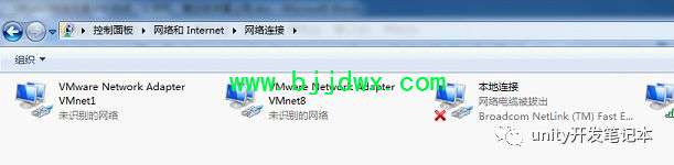

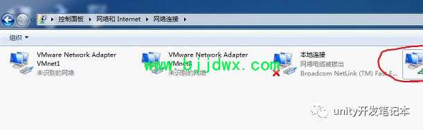

命令运行成功之后,网络连接中会多出一个网卡为"Microsoft Virtual WIFI Miniport Adapter"的"无线网络连接"2(需要大概一分钟的时间,请耐性等候),为方便起见,将其重命名为虚拟WIFI。若没有,只需更新无线网卡驱动就OK了。

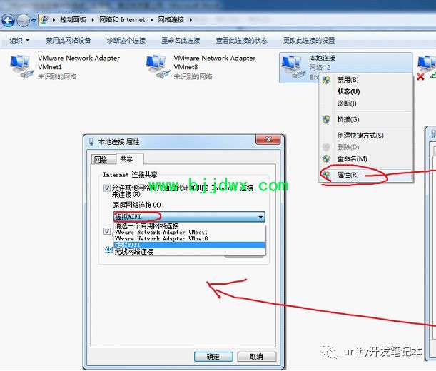

3、设置Internet连接共享:

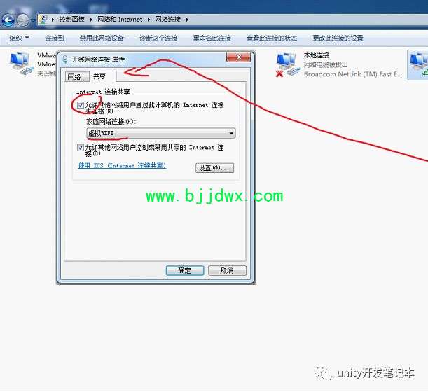

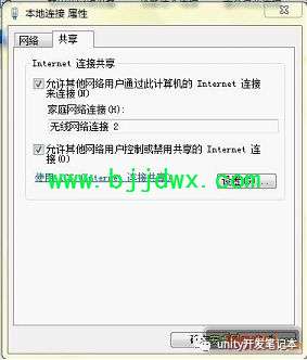

在"网络连接"窗口中,右键单击已连接到Internet的网络连接(这里是CMCC-EDU),选择"属性"→"共享",勾上"允许其他······连接(N)"并选择"虚拟WIFI"。

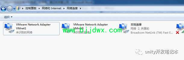

确定之后,提供共享的网卡图标旁会出现"共享的"字样,表示"宽带连接"已共享至"虚拟WIFI"。
4、开启无线网络:
继续在命令提示符中运行:netsh wlan start hostednetwork
(将start改为stop即可关闭该无线网,以后开机后要启用该无线网只需再次运行此命令即可)

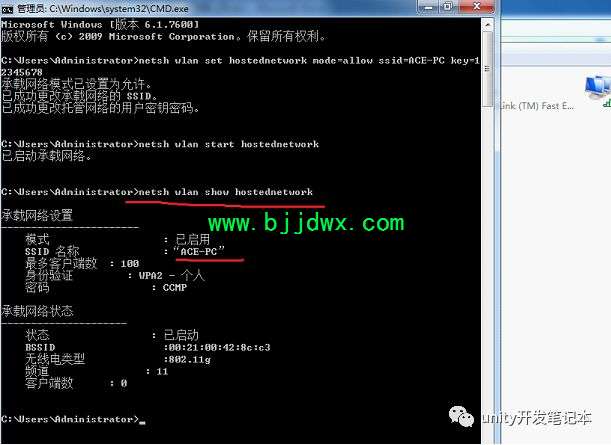

至此,虚拟WIFI的红叉叉消失,WIFI基站已组建好,主机设置完毕。笔记本、带WIFI模块的手机等子机搜索到无线网络ACE-PC,输入密码12345678,就能共享上网啦!
显示无线网络信息命令:netsh wlan show hostednetwork. 虚拟无线AP发射的WLAN是802.11g标准,带宽为54Mbps。

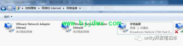

假如是笔记本接了本地连接,可以用有线上网,然后又要利用笔记本的无线网卡共享网络,我们可以看到本地连接是通的,而无线网络没有连接。
将本地连接设置为共享之后
虚拟WIFI启用共享之后

7.打开网络共享中心--更改适配器设置,右击你的本地连接,也就是你连入网络的有线网卡,选择属性,点击共享,勾选"允许其他网络用户通过此计算机的 Internet连接还连接"选项,在下拉菜单中选择刚才建立的虚拟网络,确定。(本人这一步是重启电脑才设置成功的)  本地连接的设置

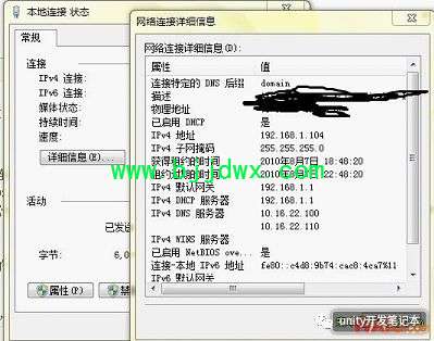

到这一步完成,结果能连上,却无法上网,反复思考和检查哪里出了问题,后来想了很久,到"本地连接"属性里,"网络"选项卡,更改了TCP/IPv4 属性,选择自动获得IP和自动获得DNS!!!再查看"本地连接"(双击本地连接)详细信息里的"IPv4 默认网关",也就是【路由器】地址,通常都是(192.168.1.1或 192.168.0.1)和"IPv4 DNS 服务器"我的是: 10.16.22.100, 2110.16.22.110

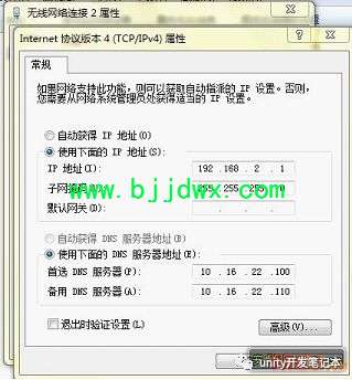

记住以上信息,接下来要设置那个虚拟无线网络适配器的属性,还是常规选项卡,更改"TCP/IPv4属性",选择"使用下面IP地址",注意!!IP地址不能和【路由器】地址一样,如【路由器】是"192.168.1.1",这里就"192.168.X.1"!!!切记!
到这一步,电脑端设置完毕!!!发现能连上也能使用。
