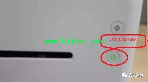

1、长按打印机的电源键开机,就绪后电源灯是绿灯常亮。

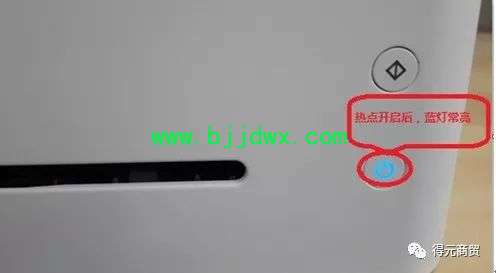

打印机就绪状态按电源键1秒,电源键蓝灯常亮1秒,打印机自动重启以后,电源灯蓝灯常亮。此时wifi功能开,再次按电源键1秒,电源键蓝灯闪烁两次后呈蓝灯常亮状态。

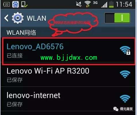

4、手机上搜索无线:

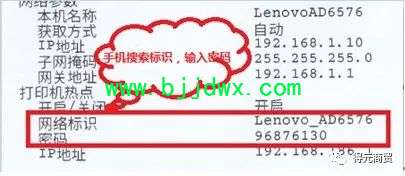

查询系统配置页面上的热点信息:热点的网络标识及密码;

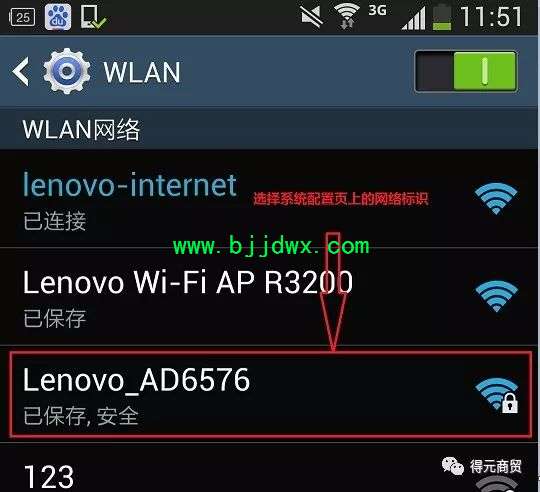

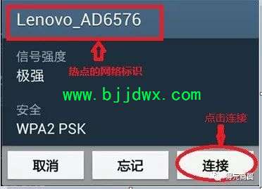

手机上搜索系统配置页提供的网络标识;
选择热点的网络标识,点击连接;
输入热点密码;
热点状态显示连接。

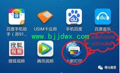

4、通过手机微信扫描移动设备连接打印机指南上的二维码,手机端下载并安装“小新打印”软件。
5、软件在手机上安装成功的界面,手机应用会显示小新打印的图标.

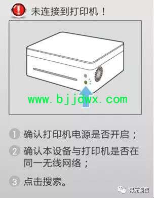

注明:打开小新打印软件提示搜索不到设备.
请按照提示检查,打印机是否开机,是否与手机是否连接同一热点。打印机的系统配置页有热点的网络标识,将手机连接同一网络标识即可。
