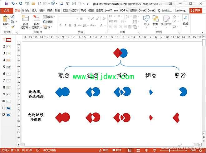

办公小技巧:用布尔运算为PPT添特效
PPT中的布尔运算功能,很多人都或多或少的用过,相交、联合、组合、拆分、剪除,这看似很简单的五种操作,到底有什么差别?蕴含着怎样的变化?该怎样脑洞大开进行创造?本文就带你深入了解布尔运算。
布尔运算怎样算
在百度百科中,布尔运算的定义是数字符号化的逻辑推演法,包括联合、相交、相减。在图形处理操作中引用了这种逻辑运算方法,以便于使简单的基本图形组合产生新的形体,并由二维布尔运算发展到三维图形的布尔运算。从PowerPoint2010开始,PPT引入布尔运算并逐步增强。它主要包含5种运算(图1)。
联合:两个原本分离的形状变成一个图形。
组合:两个图形相交的部分被删去,两者不同部分被组合成一个图形。
拆分:两个图形相交以及不相交的部分,都被分割为个独立的图形。
相交:两个图形层叠在一起的部分,使用了相交后,只留下了交叉的部分,其余部分均被删去,与组合效果相反。
剪除:
