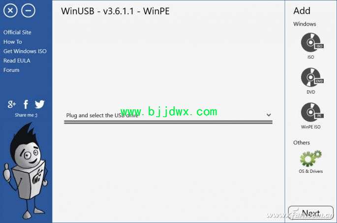

接下来,运行WinUSB。软件运行后提示插入并选择USB介质(Plug and select the USB drive)(图1)。当USB介质插入之后,列表中就会自动显示该介质的卷标名称。

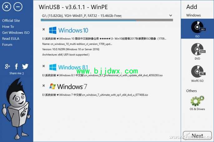

随后点击软件右侧Add栏内的ISO光盘图标按钮,依次选择添加若干不同版本的Windows ISO文件。例如,本例我们加载Windows 7、Windows 8.1、Windows 10三种系统的ISO(图2)。

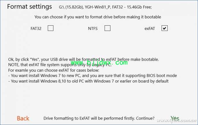

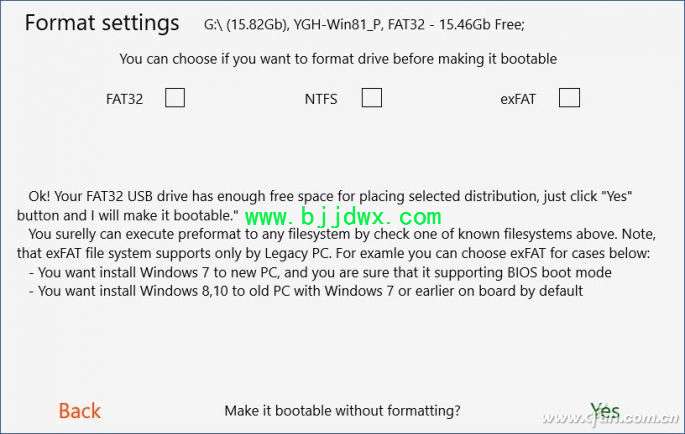

点击Next之后,软件要求选择磁盘格式并进行格式化。假如介质中已经包含有一些数据,且剩余空间足够存放之前选择的系统映像文件,软件会给出空间足够的提示,这时我们就可以不选三种格式选项中的任何选项,不对介质进行格式化处理,点击右下角的Yes按钮直接开始安装盘的制作(图3)。
反之,假如介质空间已被占用造成空间不足,或希望对介质先进性格式化处理,则只需选择3种格式之一,然后点击Yes进行格式化并安装即可(图4)。

若选择了exFAT文件系统进行格式化,则该启动盘将只能支持传统BIOS启动模式,无法支持UEFI模式启动。
