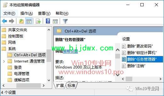

按Win+R组合快捷键调出“运行”对话框,输入 gpedit.msc ,确定,打开“本地组策略编辑器”,依次定位至“用户配置→管理模板→系统→Ctrl+Shift+Del选项”。如图:

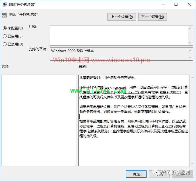

然后在右侧窗口找到“删除“任务管理器””配置项,双击它,打开删除“任务管理器”配置窗口。如图:
我们首先在“帮助”窗格中看一下对该配置项的解释说明:
此策略设置阻止用户启动任务管理器。
使用任务管理器(taskmgr.exe),用户可以启动或停止程序;监视其计算机性能;查看和监视其计算机上正在运行的所有程序(包括系统服务);查找程序的可执行文件名以及更改程序所运行的进程的优先级。
假如启用此策略设置,则用户将无法访问任务管理器。假如用户尝试启动任务管理器,则将显示一条消息,说明某策略阻止该操作。
假如禁用或未配置此策略设置,则用户可以访问任务管理器,以启动或停止程序;监视其计算机性能;查看和监视其计算机上正在运行的所有程序(包括系统服务);查找程序的可执行文件名以及更改程序所运行的进程的优先级。
所以,假如我们这里选择的是“已启用”,就会导致无法打开任务管理器,只需修改为“未配置”即可。
