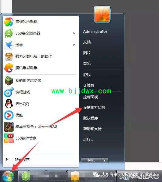

一.首先我们假设电脑A和电脑B,在同一个局域网内,而电脑A的USB连接了打印机B电脑没有,这个时候需要共享打印机设置的话,我们要保证电脑A的打印机是可以正常打印的,也就是已经安装好了驱动而且正常使用的,那么我们只需要在电脑A的桌面上点左下角的开始,点设备和打印机:

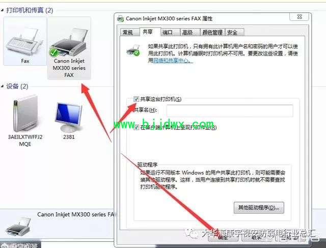

然后弹出的窗口里面,在你要设置的打印机上面点鼠标的右键,选择打印机属性,再选择共享:
确定了以后,本站家电维修网https://www.bjjdwx.com/是以家电维修技术交流为中心的技术论坛就完成了,这个地方需要注意,有的人可能点了确定会弹出错误来,那么你首先要确保你的共享服务已经开启了,方法是点:

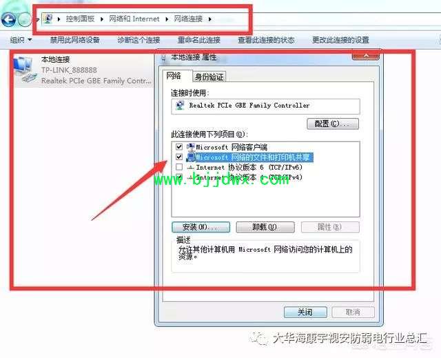

必须保证你的本地连接里头有网络的文件和打印机共享服务安装了,假如没有点安装选择这个协议就可以了。

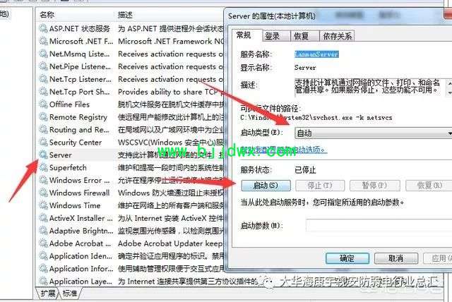

同时你的电脑服务里头也要开启server服务,方法是点控制面板,找到管理工具,然后点服务,再找到server服务,点开启就可以了:

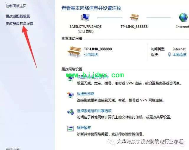

方法是点屏幕右下角的网络图标,在上面点鼠标的右键,选择打开网络和共享中心,然后弹出的窗口里选择:更改高级共享设置

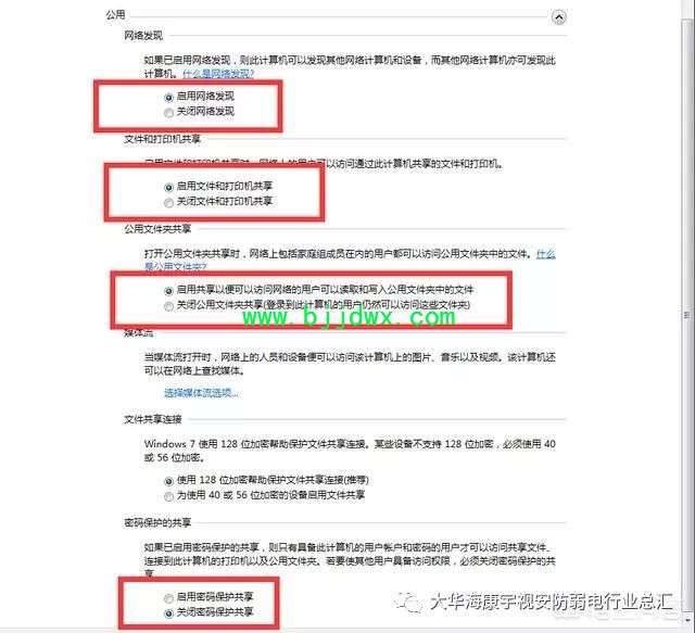

在新弹出的窗口里按照如下图设置,记得公用和家用都要按照这个来设置哦,
确定即可:
