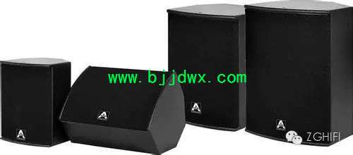

很多种情况会造成音响有杂音,比如音箱受到干扰、接口或者连接线接触不良、音响本身质量较差等等。
一般来说,音箱多是有源音箱,其内部一定会存在放大器,所以噪音不可避免,有源音箱的噪音按来源大致可分为电磁干扰、机械噪声和热噪声等。
该图片由注册用户"妮子的文字"提供,版权声明反馈
