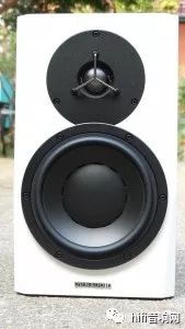

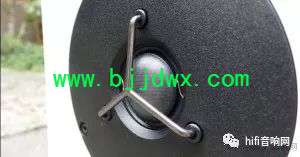

第一眼看上去,很轻易的辨识出音箱表面上具有由丹拿品牌独有的三角架进行保护的丝膜球顶高音单元,以及特色设计的低音单元。

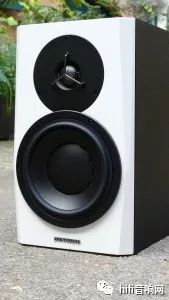

从音箱结构来说,LYD与原来的BM mkIII非常相似,LYD看上去更加坚固一些,当你轻敲箱体的时候会产生较干且短促的声音。LYD高音单元是一个28mm的带有铝线圈的软球顶高音单元,低音为一个7”,材质为MSP(硅酸镁聚合物)的单元,同时带有一个铝音圈以及平滑的锥形盆。LYD7是相当紧凑的(186 x 320 x 296 mm)音箱,仅仅只是在高度和宽度上稍微比ADAM A7X小一些,它们均重8kg。

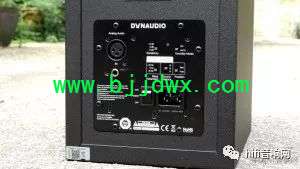

在箱子里面,你将会发现两个50W的分频点为4.3KHz的D类功放。在箱子背面具有两种接口:XLR和RCA,以及一个调整输入灵敏度(-6/0/+6 dB)的3路开关,一个让音箱处于待机休息的standby模式。我发现音箱从待机模式切换回工作状态会消耗稍微较长的时间。
最后,还有用于适应你的房间频响状况的三大开关,第一个是针对于低频且具有3个选项(-10/0/+10 Hz),这个功能其实就是可以让监听音箱低频下潜更深但是能量(功率)会更弱些,或者是限制监听音箱低频的下潜深度来获得更强的能量(功率)。在本次测评中,我将音箱的低频设置为-10Hz,在能量(功率)已经满足需求的情况下以尽量延伸低频。第二个开关为Tilt滤波器,可以设置为强调低频同时减小高频或是与之相反,但我设置为Neutral(自然状态)。最后一个开关为Position,当音箱靠近墙面摆设的时候(低于50cm/1.6英尺),可以补偿音箱的声波缺陷(特别是在低频)。同时我们还注意到低频反射孔就在音箱背面,因此应该尽量不要把音箱靠墙放置。假如你想要连接音箱线缆的话,你也需要在音箱背部留出一些空间。

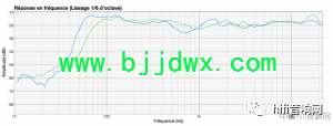

频率曲线:ADAM A7X(蓝色),Dynaudio LYD 7(绿色)
