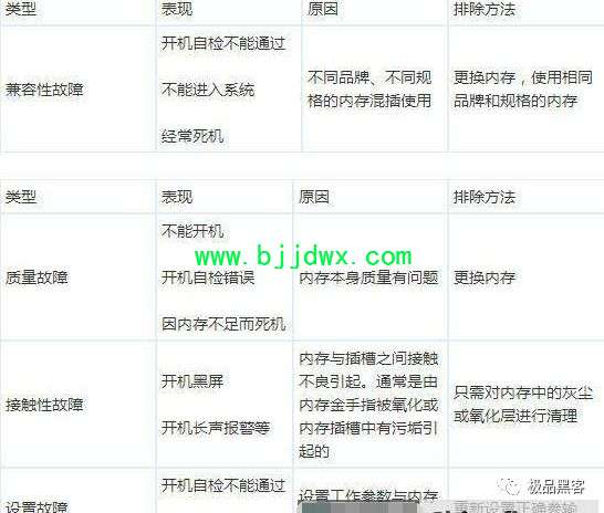

03 电脑故障内存问题的原因
电脑故障所有的硬件问题排除方式都相似,只有找到了问题产生的原因,才能很好的排除它。如下表
所示就是常见内存问题产生的原因。
