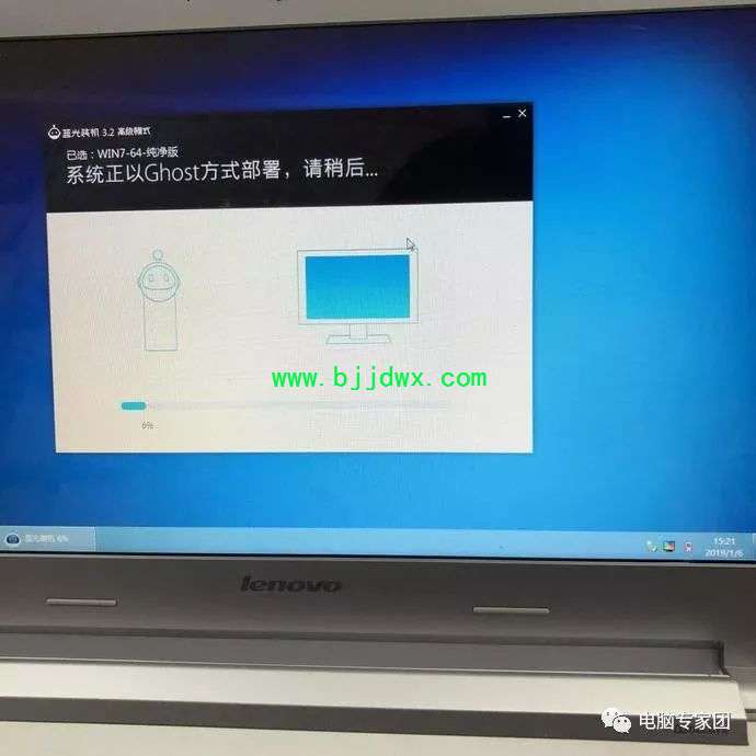

软件故障解决方案:重新做个系统就可以了。

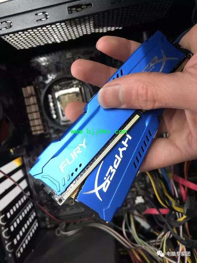

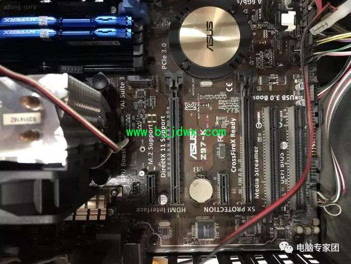

第一种:最常见的就是内存条的问题。
解决方案:正常拔下来擦金手指,重新插。假如还不行那就是内存条损坏,要重新买一个。

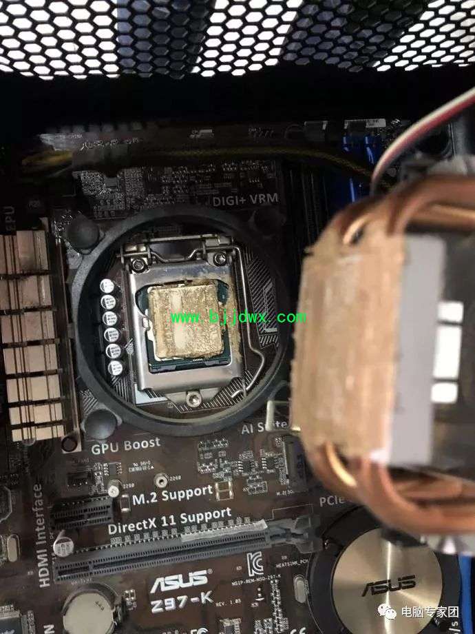

第二种:cpu出现问题,没有压紧,松了导致的。
解决方案:压紧即可。

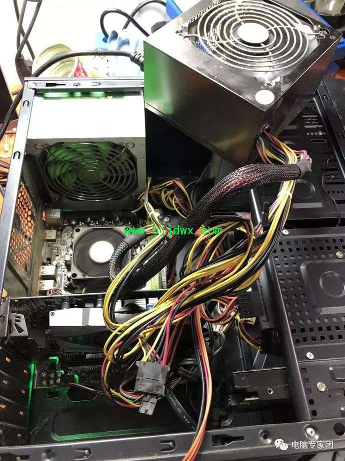

第三种:电源漏电,供电不足。
解决方案:看看能不能修好,修不好就要更换电源就可以了。
