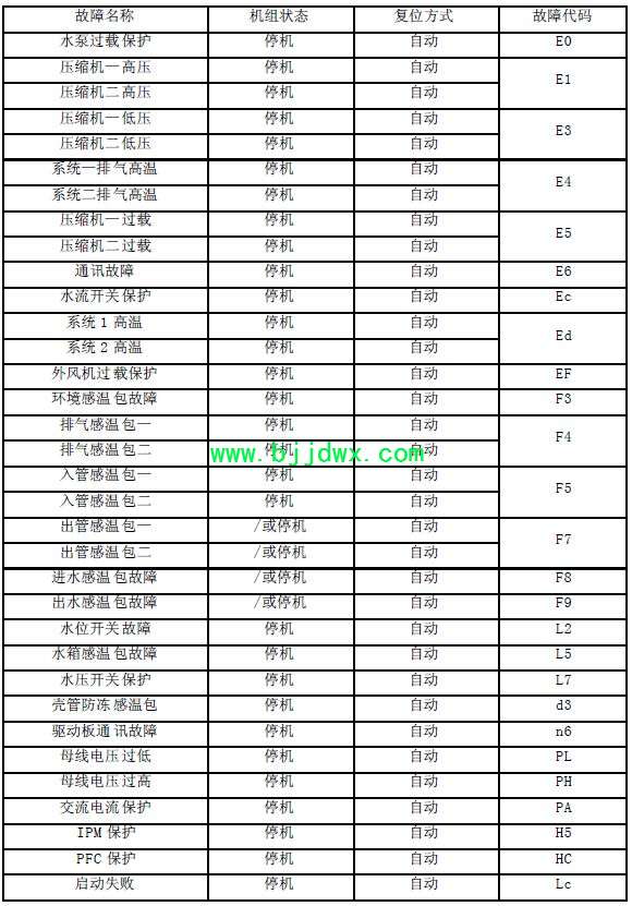

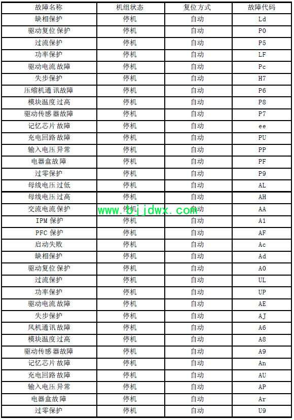

格力空气能产品很完善,产品线很广,商用空气能热水机和家用空气能热水机平时很少出现故障,但是一旦遇到,应该从这里可以查到相应的故障代码,引导你维修
今天介绍商用空气能热水器系列代码表;

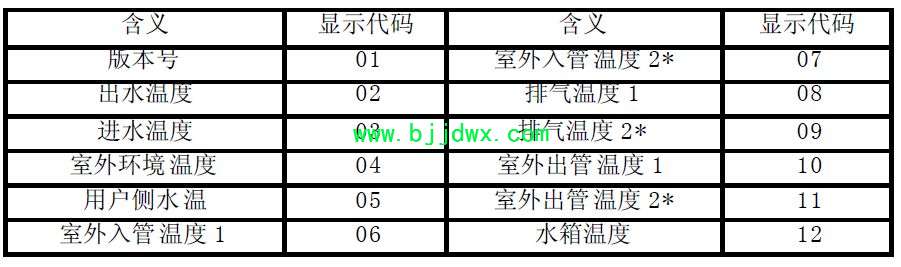

在实际的维修中,经常要查询空气能热水机的各项运行参数是否正常,但是往往显示的是一串数字,这些数字分别代表了什么呢?请在显示板上按压一下线控器的查询键,再按压温度上键,就可以看到下表的数字。这些数字对应的意思是不同地方的温度。
商用空气能热水器显示板显示代码对应表
