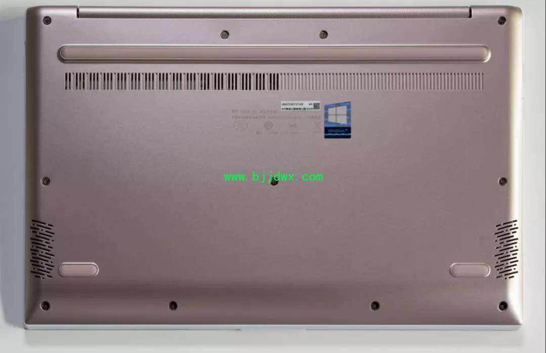

这台笔记本电脑拆机不难,卸下底面螺丝即可揭开后盖,注意左右上角的螺丝粗细与其它螺丝不同,安装时要区分开来。
双通道8GB内存已经足够日常影音娱乐使用,内存为板载LPDDR3,无法更换。
256GB固态硬盘是SATA速率的镁光1100。机器只有一个M.2插槽,如有需求,可以考虑更换一条容量更大的固态硬盘。

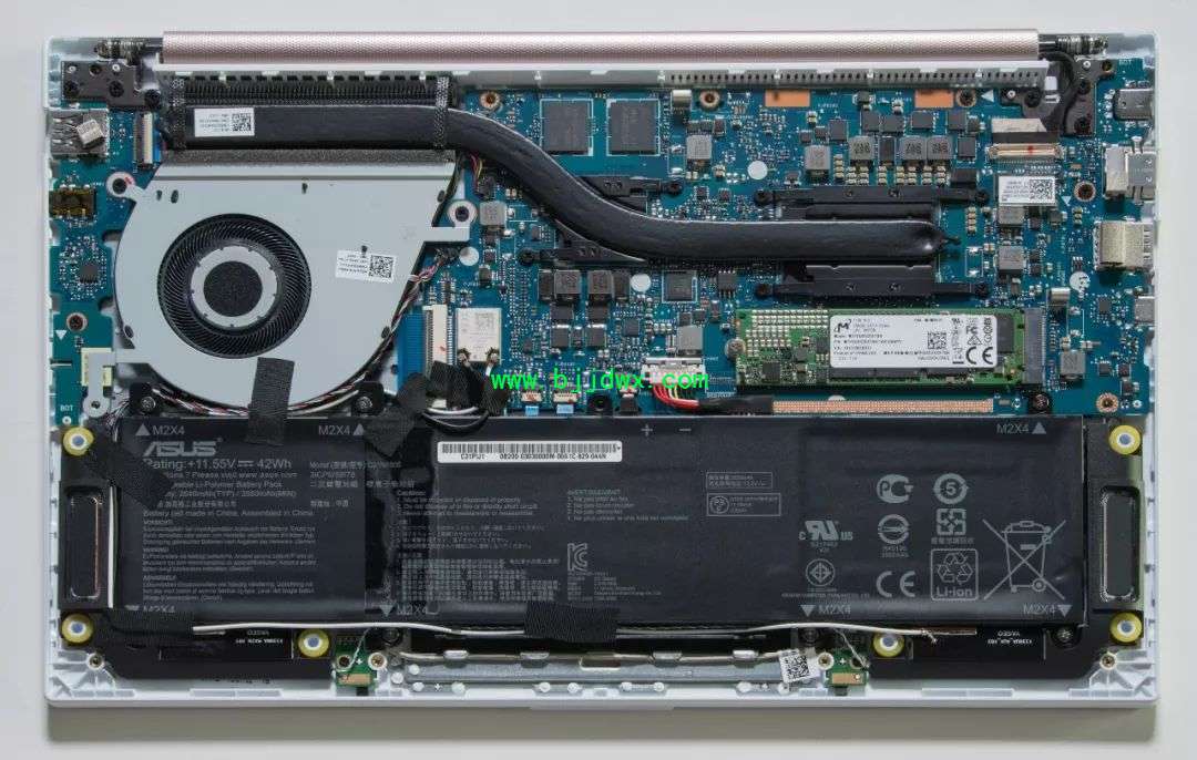

上图是a豆笔记本13的拆机实拍图,单热管单风扇的组合。

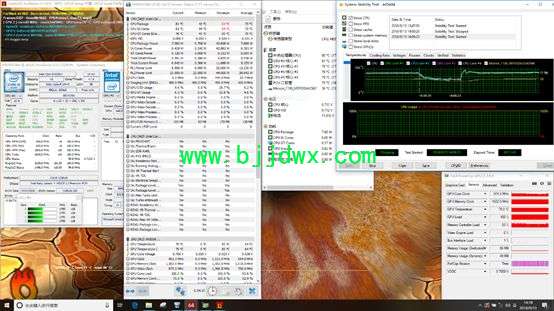

针对轻薄本,我们使用负载较低的Stress CPU+Furmark进行双烤。
在满载状态下,CPU温度最高94℃,稳定在81℃,功耗8W,频率维持在1.8Ghz。
显卡温度最高79℃,撞到80℃温度墙,频率974.5Mhz。

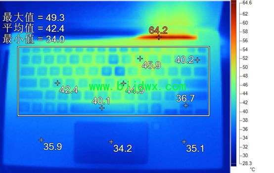

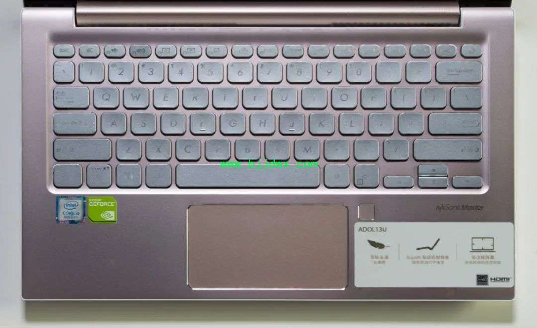

表面温度如上图所示,键盘键帽温度最高为45.9℃,WASD键位区域在42.4℃附近,方向键36.7℃,腕托温度为35℃。

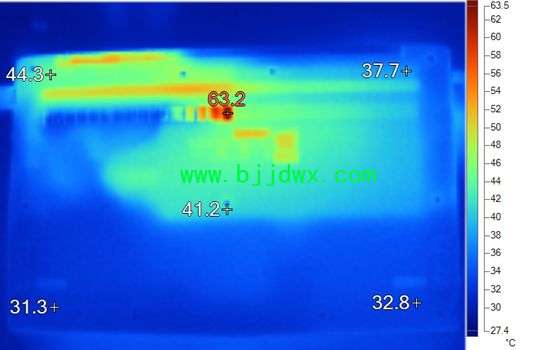

背面温度最高63.2℃,上半部分机身温度较高,热管附近的区域在40℃左右。
总的来说,a豆笔记本13的散热表现一般,高负载下CPU功耗降至8W,CPU和GPU频率都有较大幅度的下降,表明其采用的单风扇单热管组合并不能很好地压制住高负载下的发热。另外,厚度也限制了鳍片的体积,影响散热效率。
