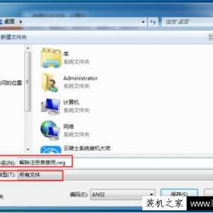

  2、文件另存为,文件名为【解除注册表禁用.reg】,保存类型为【所有文件】,点击保存;

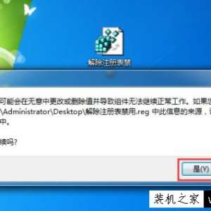

  3、双击新建的解除注册表.reg文件,弹出确认窗口,点击是即可。

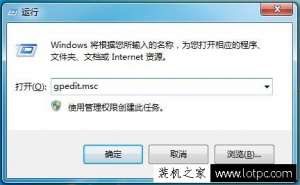

  1、假如上述方法仍无法解决问题,可以使用组策略方法来解决。按Win+R键打开运行窗口,输入gpedit.msc回车进入本地组策略编辑器;

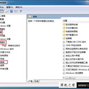

  2、在打开的窗口中,在左侧依次展开到【用户配置--管理模块--系统】;

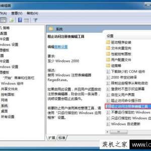

  3、在右侧找到【阻止访问注册表编辑工具】项,并双击打开;

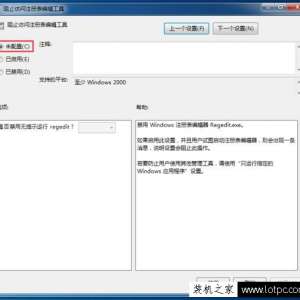

  4、将窗口中设置为【未配置】,点击应用并确定即可。
