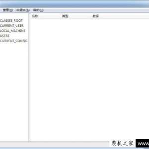

  1、使用电脑快捷组合键Win+R打开快速运行,在框中输入“regedit”然后点击回车确定打开注册表编辑器。如下图所示:

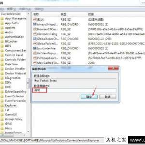

  3、找到后,从右侧找到并打开“Max Cached Icons”项,如下图所示:
电脑桌面刷新反应很慢怎么办?电脑桌面刷新很慢解决方法
  4、双击打开后,将里面的数值数据改为8192即可,点击确定就行,如下图所示:
