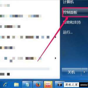

1、首先我们桌面左下角点击“开始菜单”,再点击“控制面板”,如下图所示:
Win7系统trustedinstaller.exe进程占用内存高解决方法

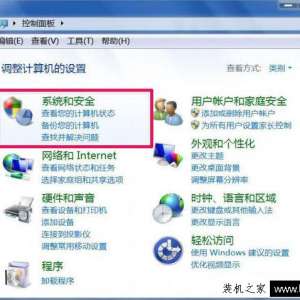

2、在控制面板界面中,查看方式为【类别】,找到并点击“系统和安全”。假如查看方式为【大图标】,那么就选择“Windows Update”。

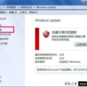

3、我们在“系统和安全”的页面中,我们从右侧栏找到并点击“Windows Update”,如下图所示:
4、在Windows Update界面中,在左侧栏点击打开“更改设置”,如下图所示。

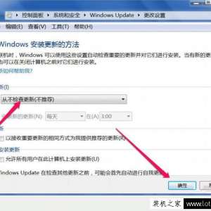

5、在更改设置的界面中,在重要更新的选项中选择下拉框,修改为“从不检查更新(不推荐)”,并确定。
之后系统就不会自动更新了,而trustedinstaller.exe进程也不会出来了。上面的文章就是家电维修网小编为您介绍的Win7系统trustedinstaller.exe进程占用内存高解决方法,我们只需将系统的更新修改为“从不检查更新”即可解决。
