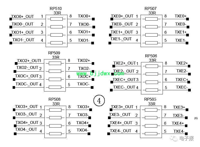

⑸、LVDS连接器电路故障
引发故障原因:主板经过处理后产生LVDS格式的数字信号,送到逻辑板,经过逻辑板再次处理,产生显示屏显示图像的信号,驱动显示屏产生图像。当主板到逻辑板之间的连接器发生故障时,会造成数字信号的丢失或幅度不足,逻辑板无法识别原始信号,产生“马赛克”故障。
维修判断方法:检测LVDS插座和连接线是否接触良好,导线是否断线。测量LVDS插座引脚电压,正常时供电电压为5V3.3V,总线控制脚电压在1.2V左右,LVDS信号输出电压在1.1V左右,LVDS信号输出对地电阻基本相等。假如测量哪个LVDS引脚电压不正常或对地电阻与其它引脚不同,则是该LVDS传输电路或插头插座、连接线接触不良或发生开路、短路故障。
实例:一台王牌LED55C900D彩电,收看数十分钟后图像中有“马赛克”现象。切换不同信号源均有“马赛克”故障,判断故障在电视机内部。测量主板的各路供电电压正常,判断故障在主芯片或DDR电路中。断电测量主板LVDS信号输出到插座的电阻,未见异常。该插座有4组信号送到逻辑板,主板产生的LVDS信号,经过图4所示的6个排电阻(每个排电阻内含433欧姆电阻),内24个电阻限流隔离后送到P501插座。考虑到收看数十分钟后发生故障,是不是与机内温度有关。用电吹风吹热主板后,再测量图5所示的P501各组信号线插座的对地电阻,发现P50113141516脚电压低于正常值1.2V,与之对应的输入排电阻是RP506。检查RP506内部的四个电阻阻值不稳定,在20~100欧姆变化,造成信号衰减过大,引发“马赛克”故障。更换RP506后,故障排除。
