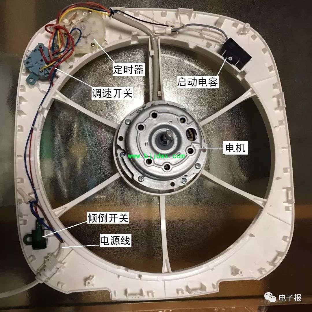

该型电风扇电路由倾倒开关、定时器、调速开关、电机、启动电容5个部件组成。实物图如图1所示,电路图如图2所示。常见故障及检修方法如下。

分析与检修:在通电状态下,将定时器旋钮置于“连续”状态,转换调速开关,无论它置于哪个位置,风扇均不转动。断电,打开后盖,用万用表蜂鸣挡测倾倒开关,风扇平躺时万用表显示1(开关呈开路状态),风扇直立时万用表蜂鸣器响(开关呈短路状态),说明倾倒开关工作正常。定时器旋钮保持在“连续”状态,用万用表蜂鸣挡测定时器两端,蜂鸣器响,说明定时器正常。将调速开关置于任意一挡,用万用表蜂鸣挡测粗红线和相应挡位的引出线(红线、橙线、灰线、黄线中的一条),蜂鸣器响,说明调速开关正常。
接下来检测电机。先用万用表电阻挡测电机线圈各抽头之间的阻值,黄、灰线间的阻值为114Ω,灰、橙线间的阻值R23116Ω,橙、红线间的阻值为239Ω,红、黑线间的阻值为795Ω,黑、白线间的阻值为1556Ω,均正常。再用万用表蜂鸣挡检测电机的热熔断器(黑蓝线,可直接测电源插头零线端与黑线,如图4所示),蜂鸣器响,说明热熔断器正常。以上检测结果显示,电机正常。至此,怀疑1μF的启动电容异常。用1μF/400V电容更换后,风扇运转正常,故障排除。
