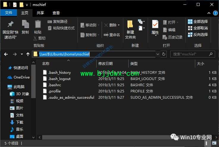

首先运行Linux子系统,然后运行如下命令:
explorer.exe .
PS: 请注意不要漏掉后面的“空格+点”
这时就会运行文件资源管理器打开当前的Linux子系统用户目录。如图:
从地址栏中你也可以看出Linux子系统的文件路径为:
\\wsl$\<distro_name>
PS: <distro_name>为Linux发行版名称,例如MS酋长安装的就是Ubuntu 。
然后你就可以在文件资源管理器中像操作Windows文件一样进行“复制、粘贴、删除、新建文件/文件夹”等操作了,非常直观方便。

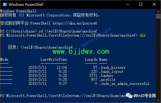

另外,我们还可以在Windows10中使用命令行访问Linux子系统文件,但建议用Windows PowerShell,而不要用cmd命令提示符,因为命令提示符不支持将UNC路径作为当前目录,所以操作起来很麻烦。下面MS酋长就来演示一下如何使用Windows PowerShell命令访问Linux子系统文件:
在Windows PowerShell中运行以下命令即可直接进入该Linux子系统文件目录:
cd \\wsl$\<distro_name>\<folder_name>
然后再运行以下命令即可列举出该目录下的所有文件/文件夹:
dir
MS酋长在这里只做一下最基础的演示,更多的命令行操作就需要你对DOS命令有一个基础的了解了。
