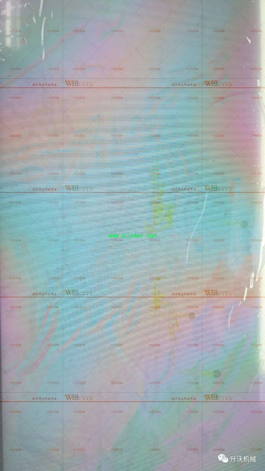

故障现象:图像发白,见下图
分析过程与维修:
仔细观察屏上是有图像的,只是整个图像发白,就像对比度不正常。根据原理分析次故障只跟两个电路有关系:1:公共电极电压,也就是VCOM电压;2:电荷共享电路电压(也叫半压驱动)。

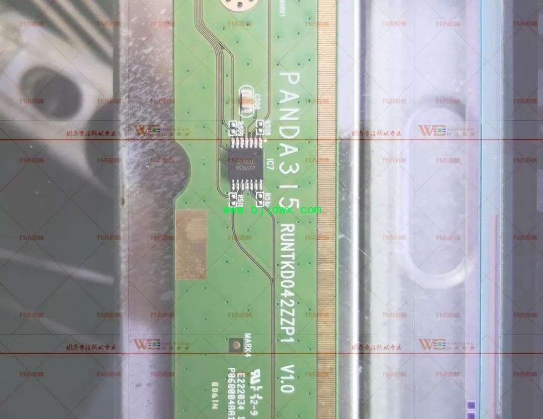

首先测量VCOM电压,只有0.29V,明显不对,断电测量其对地阻值没有明显短路,见下图:

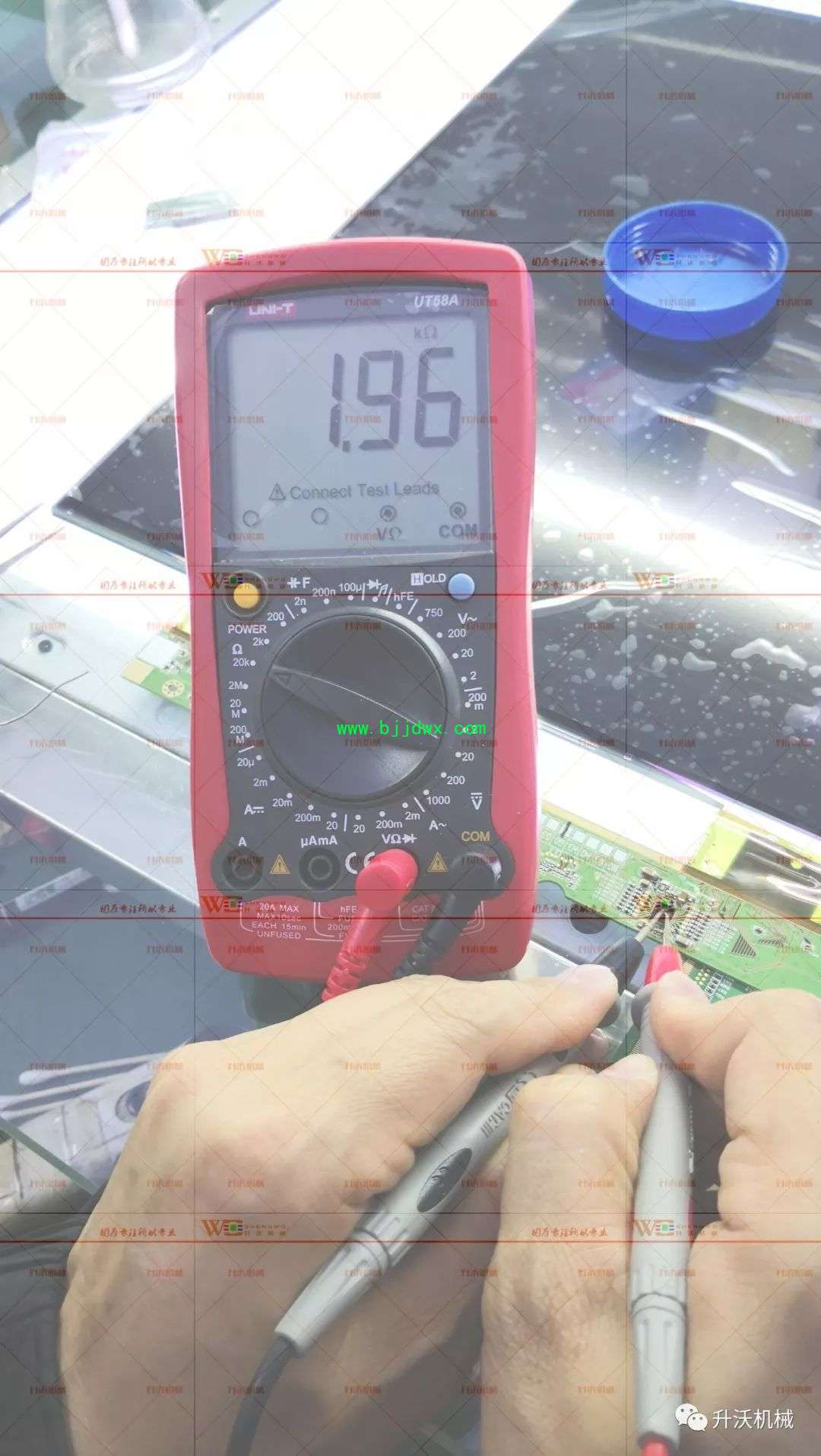

这个电压来自于伽马芯片,此边条伽马电压和VCOM电压由i7991和外围电路组成,更换i7991后电压还是没有起来,既然没有短路那问题还是在电压形成这边,分析电路,VCOM电压从i7991的28,29脚输出,而这个脚电压要正常输出还需要27脚的基准电压,27脚电压由AVDD 15V经电阻R47,R48分压而来,IC已经更换了,那问题应该在R47和R48这两个电阻,当测到R48时阻值只有1.96K,正常应该是100K;更换一个电阻后故障排除。
