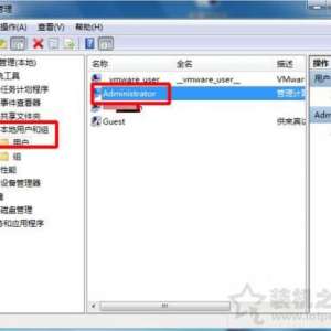

2、在打开的“计算机管理”界面中,展开“本地用户和组”-》“用户”,鼠标双击打开右侧的“Administrator”账户。
Win7电脑administrator账户不见了?解决administrator账户被停用

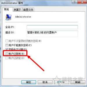

3、在打开的“Administrator属性”窗口中,取消勾选“账户已禁用”项。

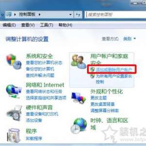

4、再点击开始菜单,在弹出菜单之后点击打开“控制面板”,查看方式为类别的情况下,点击“添加或删除用户”项进入。

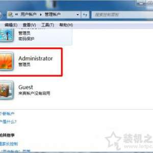

5、查看“Administrator”管理员账户被开启了,也解决了administrator账户不见了的问题。
