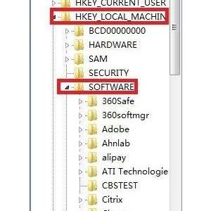

2、在注册表编辑器依次展开“HKEY_LOCAL_MACHINE\Software”,如下图所示:
IE浏览器总是弹出 ocget.dll 安全提示处理方法

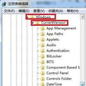

4、向下拉动滚动条找到并依次打开“Windows\CurrentVersion”,如下图所示:

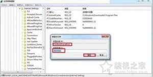

5、向下拉动滚动条找到并选中Internet Settings,选择并打开CodeBaseSearchPath,如下图所示:
6、将CODEBASE;《http://codecs.microsoft.com/isapi/ocget.dll》改为CODEBASE;就可以了。如下图所示:
