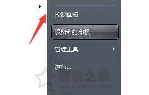

2、假如网络连接正常的话,点击电脑左下角开始菜单,找到控制面板选项,点击进入。如下图所示:

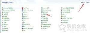

3、进入控制面板,选择左上角的查看放松为小图标,然后下方列表中找到管理工具打开。如下图所示:

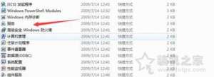

   4、进入管理工具界面,在列表中找到服务选项,点击进入。如下图所示:

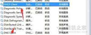

5、找到DNS Client和DHCP Client服务,点击打开,选择自动,启动服务。如下图所示:

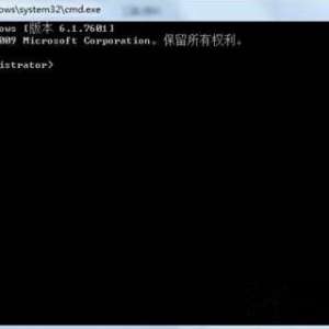

6、启动服务完成后,点击开始菜单在运行栏输入CMD,进入命令符界面。如下图所示:
Win7系统电脑无法清除dns缓存文件的解决方法

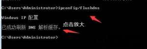

7、然后在命令行输入ipconfig/flushdns,命令点击回车键,看是否刷新成功DNS。问题已经解决。如下图所示:
