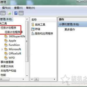

2、打开计算机管理之后,展开到“任务计划程序”,如下图所示:
Win7系统开机提示windows检测到一个硬盘问题怎么办?

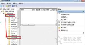

3、展开左侧的“Microsoft——Windows——Diskdianostic”,如下图所示:

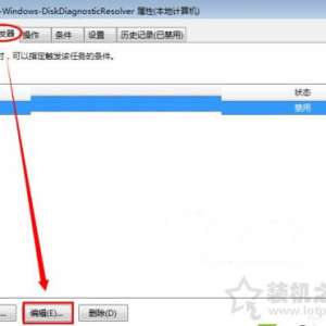

4、我们再点击窗口中间的“Microsoft Windows DiskDiagnosticResolver”,鼠标右击该选项,并选择“属性”,如下图所示:
5、再切换到“触发器”,点击下方的“编辑”按钮,如下图所示:

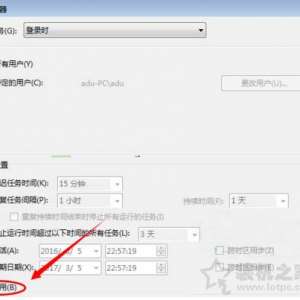

6、取消“启用”的勾选,并点击确定。如下图所示:
