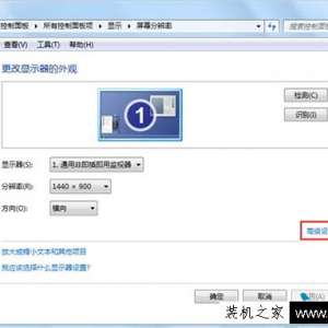

2、在分辨率设置中,然后点击下图所示的“高级设置”,如图所示:
Win7系统下任务栏网络图标变成灰色的解决方法

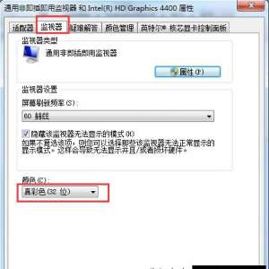

3、然后在 通用即插即用监视器 窗口中点击“监视器”选项卡,然后将下方的颜色更改为“真彩色 32位”最后确定,如图所示:
