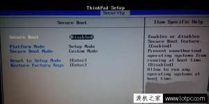

1、开机,然后按快捷键进入到bios设置界面,切换到security选项,通过键盘上的上下方向键选择“secure boot”选项,接着按Enter键,在弹出的窗口中选择“Disabled”,如图所示:

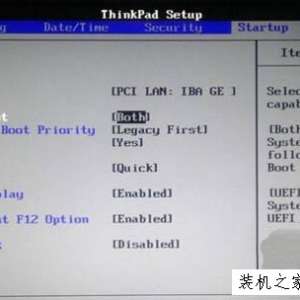

2、接下来切换到“Startup”选项,将光标移至“UEFI/Legacy Boot”,同样地按Enter键在弹出的窗口中将UEFI/Legacy Boot选项的值设置“Both”;随后将光标移至“UEFI/Legacy Boot Priority”,按Enter键在弹出的选项窗口中选择“UEFI First”。如图所示:
重装Win7系统后出现错误提示all boot options are tried解决方法
3、完成上述操作后,按F10键保存设置并退出bios即可。
