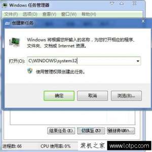

2、接着在Win7打开的任务管理器面板上,点击左上角菜单栏中的“文件”-“新建任务”,在浏览新任务处输入“C:\Windows\system32”命令,然后点击确定按钮。如图所示:
Win7系统电脑开机提示“iertutil.dll丢失”怎么办?

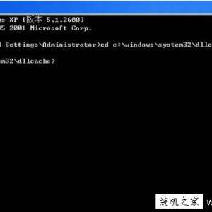

3、接着双击cmd.exe进程,然后输入“cd c:\windows\system32\dllcache”并按下回车键。然后输入“copy iertutil.dll c:\windows\system32”命令并按下回车键,屏幕即会提示1个文件复制完成。如图所示:
Win7系统电脑开机提示“iertutil.dll丢失”的解决方法-家电维修网
