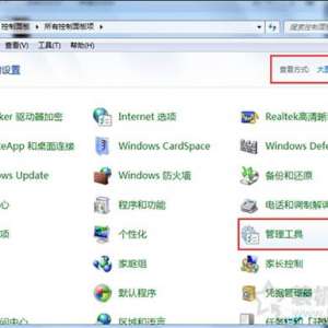

2、在控制面板中,将“查看方式”设置为“大图标”,再点击“管理工具”,如下图所示:
Win7开启网络属性时提示“部分控件被禁用”的解决方法

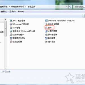

3、在管理工具界面中,鼠标双击打开“服务”,如下图所示:

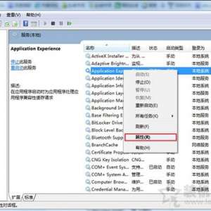

4、在服务窗口中,找到“Application Experience”服务,鼠标右键点击,选择“属性”,如下图所示:

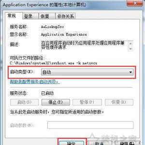

5、在该服务属性中,将启动类型修改为“自动”,再点击“启动”并确定即可。如下图所示:
