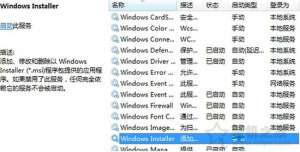

1、首先我们需要将Windows Installer服务开启了,在键盘上同时按下“Win+R”组合键,调出运行窗口,在运行窗口中输入“Services.msc”命令并确定,即可打开本地服务窗口。如下图所示:
安装软件时提示错误1719 无法访问windows install服务的解决方法

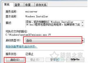

2、在本地服务窗口中,找到并双击打开Windows Installer服务,将启动类型设置为“自动”,再点击“启动”按钮。如下图所示:

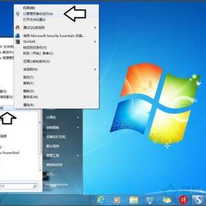

3、点击开始菜单,弹出菜单之后点击“所有程序”--->展开“附件”--->鼠标右键点击“命令提示符”,选择“以管理员身份运行”。如下图所示:

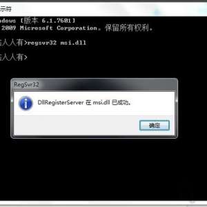

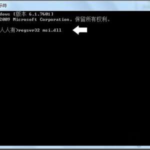

4、在命令提示符窗口中输入“regsvr32 msi.dll”并回车键确定,如下图所示。
5、系统弹出“DllRegisterServer在msi.dll已成功”窗口,说明成功执行命令。
